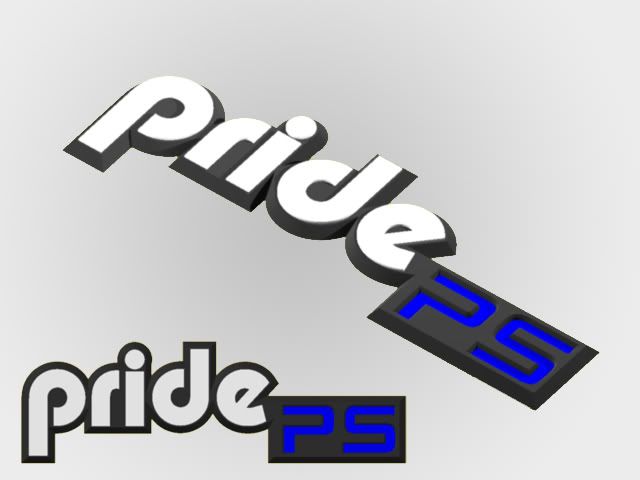

@Stinger: em thấy ý tưởng cắt chữ bằng mica của bác rất hay, bác làm xong nhớ cho ae coi để học tập nhé. Cả biểu tượng của kia nữa, có khi cũng cắt 3D.
Biểu tượng thì các bác nên thay bằng cái biểu tượng mới của KIA đi, logo tròn giống BMW được gắn trên morning đó, em có cái này ngay từ khi hãng KIA bắt đầu tung ra logo mới cho thị trường nội địa, hàng đặt mua của bác colormatiz chứ ko phải bóc từ morning ra đâu nhé, giá hồi đó là 90k/cặp
Logo này to hơn logo của morning và có 2 màu xanh và đen (logo morning là đen và trắng)
Đây này
nhưng logo gắn dưới lazang thì ko có em đành phải dán decal màu xanh che đi vậy, trong cũng hợp lắm
Về chữ pride em đang liên hệ với 1 bác chuyên về CNC để cắt, theo mẫu này
Hì hì, nếu các bác thích AE ta cũng cắt rồi dán vào xe, coi như cũng hội pride, ra đường còn biết nhau mà chào 1 tiếng
