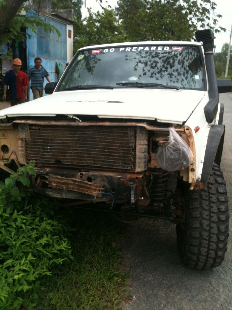

@Toy: cái nhìn trên hình là giàn nóng máy lạnh, két nuớc zin của xe vẫn ngon chưa có hư một cánh tản nhiệt nào do được bảo vệ cận thẩn ở bên trong.
chắc nghiên cứu vụ quạt điện . các chuyên gia cho hỏi cảm biến nhiệt độ đế quạt điện điều chỉnh tốc độ qua nó hoạt động như thế nào , gắn vào đâu hay là sử dụng như cảm biến nhiệt độ trên đồng hồ , ngày xưa đi học hình như tốc độ quay của quạt được điều chỉnh bằng tụ điện tạo lệch pha trong dòng điện xoay chiều ? còn dòng điện 1 chiều thì như thế nào ?

Chi tiết thì lằng nhằng lắm - Không cần thiết . Thời buổi bây giờ là " Cắm - xài " rồi, cứ ra Bùi Hữu Nghĩa, An Duơng Vuơng nhiều chiên gia lắm, tha hồ mà hỏi .
Riêng A thì vẫn phải chơi thêm một line riêng - cảm biến bằng cơm cho chắc cú

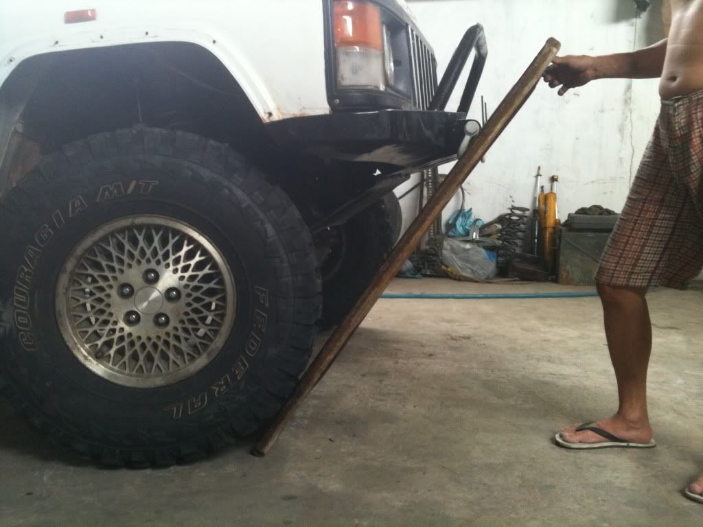

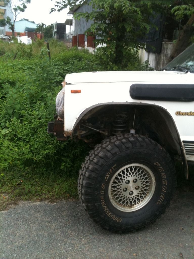

ngồi ngắm xe thấy góc tới có vấn đề , chắc là tháo cản cho nó gấu.
thao cản thì nó the này

Cái cản để lại em gắn land cho đẹp nhé bác đấu
