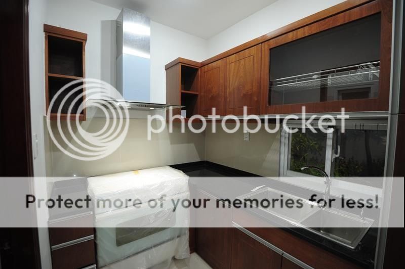

Re:Tủ bếp tiết kiệm mà vẫn đẹp 2012/11/13 07:58:28 (permalink)
Căn này em làm tủ bếp gỗ sồi nhập.
Mức độ đầu tư ~6triệu/mdài cả trên và dưới cho phần gỗ thôi.
