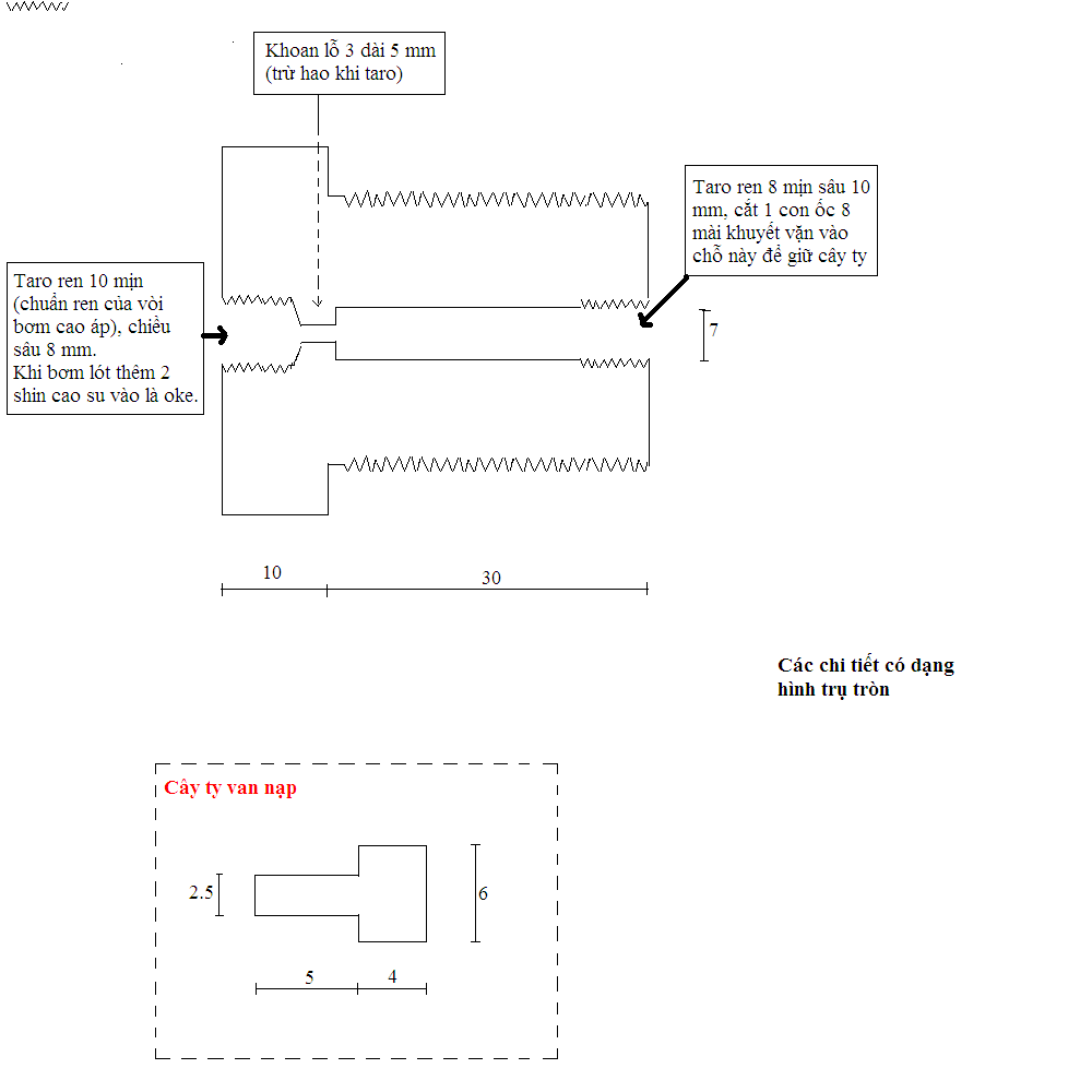

Re: Súng hơi, niềm đam mê của phái mạnh! (Chỉ hơi - không nổ hay các loại súng khác) 2013/05/28 10:03:17 (permalink)
Đây là cái van nạp khí của mình! Bác có thể làm theo, hoặc mua một cái van nạp có đầu nối nhanh (500k) về gắn vô đầu nạp hơi cũng được!
Tạm thời thế đã ^^
Mình sẽ vẽ tiếp cái van xả và up lên cho bạn xem!
