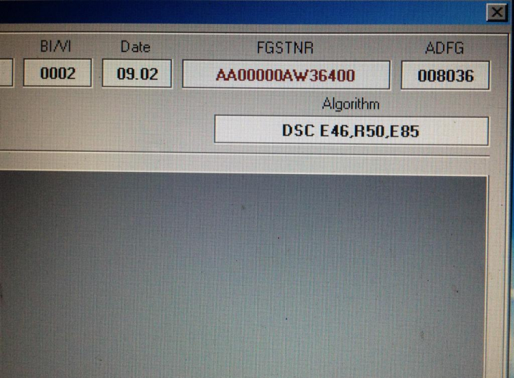

Xe này ngay hôm đầu tiên nó đã vật em rồi. Vụ này có anh bình bmw18 qua bải xe chơi có chứng kiến luôn.
Lấy xe về sáng hôm sau qua test sơ xem có lổi gì để sửa. Luôn tiện reset software 1 cái.
sau đó test qua đèn đóm , pha/cos này nọ. Vọc đèn cho đã xong tháo ra để đi vệ sinh đánh bóng. Tới khi đề máy chỉ nghe tạch tạch. Thì nghi là do bình tuột liền nên mượn ngay cái bình ở bãi xe vừa sạc xong còn nóng hổi kẹp vô vẩn đề kêu tạch tạch. Khi đó chủ quan mới bỏ qua vụ đo điện áp bình.
Xách máy ra test lại thì thấy lmc nó lệch Vin ( báo lổi đỏ ), nên cứ nghĩ là là do mình reset nên sinh ra lổi không cho start ecu. Do khi đó nó báo thêm lổi PT-can chassis number wrong/ ECU not intinialized nữa.
hì hục ngồi edit số win trong FGSTNR , sửa xong đúng hết báo lổi vẩn không đề xe được.
Khoe xe E46 mới mua + quá trình dọn xe.
Ngồi hì hục vọc mềm cả ngày , oải quá bỏ về. Sáng nay xác VOM qua đo cầu chì mới tiện tay đo luôn áp ắc qui thì còn có 9V. ( cái này có thể test mục 9 hidden menu nhưng hôm qua chủ quan.
Lại mượn bình kích cũng ko đề được, cuối cùng phải tháo cái bình xe ra. Lắp bình xe khác vô mới đề được . ==> do bình kiệt quá nó kéo áp của bình kích luôn. Phải tháo bỏ ra mới đề được. Giờ bỏ ra ngoài sạc nhồi lại cho đủ áp.
Nghĩ lại bác Hồ nói đúng : Dốt nát + nhiệt tình ra phá hoại. :)
Do kinh nghiệm thiếu + tay nghề non nên vọc bậy bạ quá chừng.
