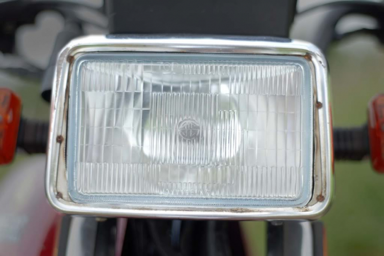

Xe bác có phải Win đâu, GL mà, em không bít GL có hộp chóa đèn vuông hay chữ nhật, nhưng với Win khi lắp vào mà không độ chế 1 tí thì khó coi lắm vì hộp đèn Win là 185 x 165 x 100mm, 185mm là cạnh dưói hình thang. bác nhìn cái hình dưới đây  thì rõ ngay.
Lắp đèn pha xe tải huyndai làm Pha xe win
Nhưng phải công nhận cái chóa oto của bác sáng thật
bản thân chóa đèn này cũng có hộp đèn bằng nhựa vừa khít, nhưng part gắn thì chỉ có 1 con ốc nằm giữa nên khó độ vô Win đc (xấu). cảm ơn bác đã đóng góp

Pha này cạnh dưới có sát mép niềng đèn ko vậy? nếu như của bác winlover thì phải hàn thêm pat à??????????
bro cho cái mã hiệu đèn cụ thể để a e gắn thử vừa ko.

tranthetai79 nói:
chết!! vậy mấy cái bóng đèn của em bị ế rùi :(:(

bà mịa, em phải cắt nguyên đôi tông lào ra để đệm choá đèn, kín khít như gái 17 luôn, khỏi hàn  i nox

estebano nói:
nghe sướng wa vậy?? cho em vài hình ảnh khuyến mãi nào

báo cáo anh lover là bóng ONB 60W sáng tốt, em đợi mãi trời mới tối để mà thử đèn, ...ồ, sao nó có mỗi vạch sáng ngang bé tí ở dưới bánh trước vậy? lại như cũ rồi, toi 200k, đi một lúc phát hiện ra là cái đèn mình cho ngổng lên cao quá, ánh sáng toàn chiếu lên trời, hạ xuống thấy sáng thật, cảm ơn các bác đã chỉ giáo
Có cái bất tiện là phải đưa gáo ra phía trước 2cm, cái choá thì trống lỏng, chả biết làm thế nào để gắn nó vào cái viền i nox, vậy là phải cắt đôi dép lào ra nhét xung quanh, êm ru
