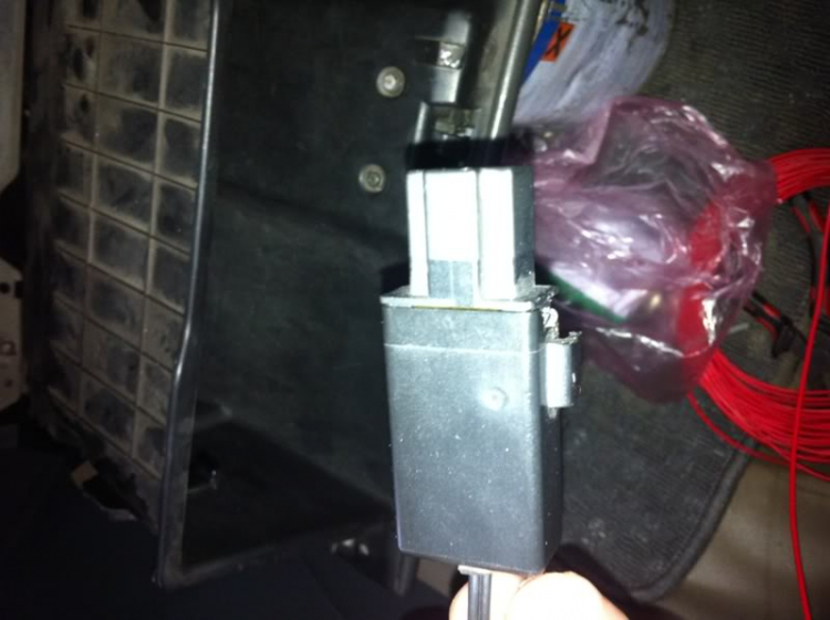

Báo cáo các bác hôm nay v2 của em 95 LX bị cháy món này (em không biết tên gọi của nó) bác nào đã từng bị cháy cái này xin tư vấn giúp
Tổng thể:
ACCORD CLUB - Honda Accord 95 LX
Nó được cắm vào jac 3 chân này từ nguồn điều hòa xuống nằm sau ngăn kéo bên phụ đầu kia 2 chân được nối vào relo nhiệt của điều hòa

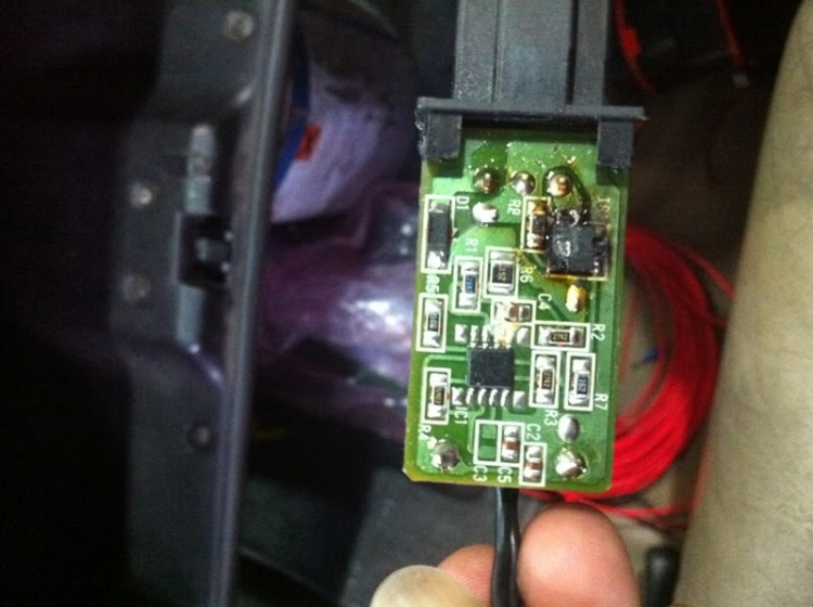

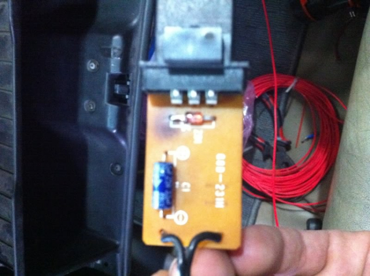

Rút vỏ ra, bên trong bị cháy một con đèn 4 chân, tụ và một con đi ốt

Cái đó là cảm biến nhiệt độ dàn lạnh....Điều khiển đóng ngắt khi nhiệt độ xuống thấp!
Chỉ việc mua cái khác lắp vào là OK thui(Kiểm tra lại hệ thống dây!)

Yên tâm... cảm biến 3 dây này có nhiều mà( Rất nhiều xe sài lẫn được quan trọng là đấu dây đúng )....5 dây mới khó tìm.
Nếu không mua được... thì cũng chẳng sao.... chạy được tuốt... (thay cảm biến cơ vào).
