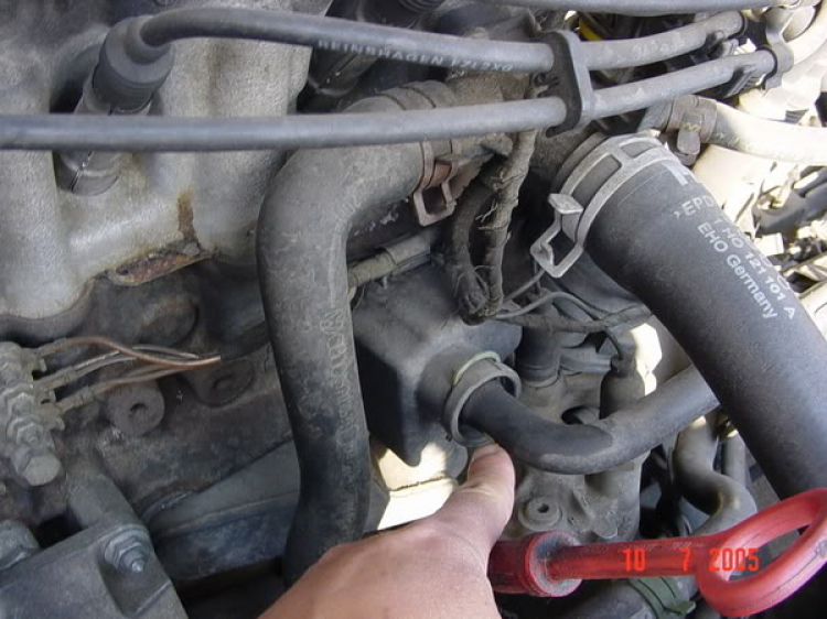

Cho đến 98-99 ! Ví dụ như VW , vẫn dùng nguyên lý đã nêu :
Chỗ vào Bộ lọc gió :
Chỗ ra dưới buồng đốt :
Còn xe mới hơn nữa thì nó có hỏng đâu mà tớ biết ! Ai mà biết được là xe mới nó như thế nào ?
