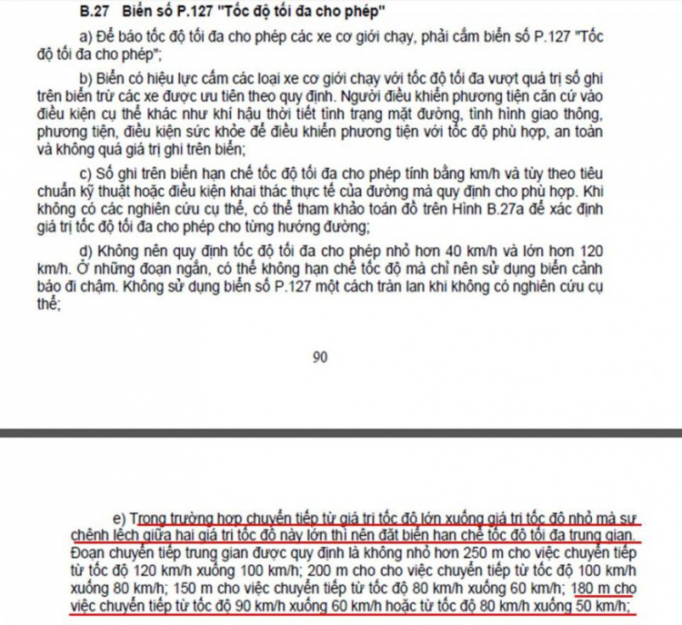

QC 41 mới hiệu lực 11/2016 có thêm mục này cho biển P.127 "tốc độ tối đa cho phép".
Vậy khi đang chạy 90 km/h mà đột ngột có biển ZONE 60 khi bị xxx thổi thì có quyền kiện hay không?
Theo qui chuẩn mới khi giảm từ 90 xuống 60 hoặc 80 xuống 50 km/h thì "nên" có biển trung gian giảm tốc độ với cự ly đoạn trung gian này là 180 m.
Xem mục e có[BCOLOR=#ffffff] gạch đỏ.[/BCOLOR]

Biển tốc độ trung gian khi thay đổi tốc độ tối đa

Theo như bác ghi thì từ sg ra tới phan thiết là đoạn trung gian khi giảm từ 90 đến 60 là không khả thi. Kaka

Kệ moạ.. nếu lỡ vi phạm mình cứ phan xxx là theo qc mới nếu từ cao xuống thấp thì buộc phải có biển trung gian. Nếu ko có bb trung gian là ko đúng theo qc và a ko có căn cứ phạt kui...không tin a có thể mở qui chuẩn mới ra xem..:3dcuoi:

Như vậy các biển báo khu dân cư NÊN kèm theo biển giới hạn tốc độ trung gian vì giảm từ 90/80 xuống 60/50.
