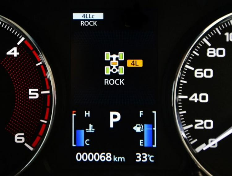

Chắc là bât qua 4LLc nó tự block luôn.
mitsubishi-pajero-sport-th-0011-850x567-jpg.311500
Trước giờ mình thường thấy các xe thường thiết kế chuyển sang LLc thì vi sai trung tâm tự khóa, vi sai trước và sau nếu có khóa thì có nút riêng.
Ngay cái hình trên thì khi chuyển LLc thì vi sai trung tâm tự khóa rồi còn gì. nếu như bác nói thì chuyển LLc PS sẽ khóa cả 2 khóa vi sai trung tâm và sau cùng lúc. Mâu thuẫn.
Hình dưới 2H và 4H là để vi sai mở. Hình 4HLc và 4LLc là vi sai trung tâm bị khóa. Vậy còn có một khả năng là trên cái hình dưới còn mô tả cái vi sai sau khác với vi sai trước, nhưng biết đâu nó có thể nhảy màu vàng như vi sai trung tâm. Nhưng nếu có thể nhẩy vàng thì nó phải được khóa bằng nút riêng chứ không thể bằng cùng nút xoay kia được.

Có thể khóa bằng nhấn cả cụm chẳn hạn, xem mấy video giới thiệu chắc có. Hình như PJ cũng sử dụng nút này.
