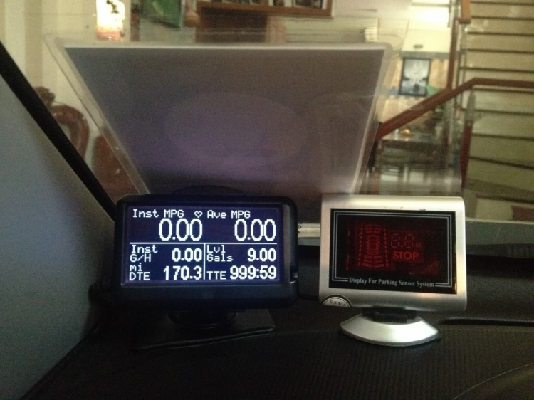

Vụ này em mới lắp, đang đọc manual, chưa tìm hiểu hết cách sử dụng vì nhiều chức năng quá, nên chưa post kết quả.
Về phải setup như dung tích động cơ, dung tích bình xăng, vòng tua tối đa,...v.v. Em mới chỉnh được các thông tin chính như chuyển sang km/h, tốc độ xe, mức độ hao nhiên liệu để tìm vòng tua tối ưu.
