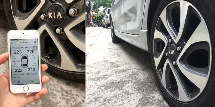

Cụ nên trang bị cho mình bộ cảm biến áp suất thì nó chính xác hơn ạ.
Còn lý do có thể do nhiều nguyên nhân: từ bơm đến việc thời tiết thay đổi, cũng như cụ di chuyển nhiệt độ tăng thì đồng nghĩa áp suất lốp cũng tăng ạ.
Cụ có thể đọc thêm thông tin về việc áp suất lốp em viết ở đây để tham khảo nha.
http://www.thamthailan.com/2017/02/tai-sao-can-lap-cam-bien-ap-suat-lop.html
