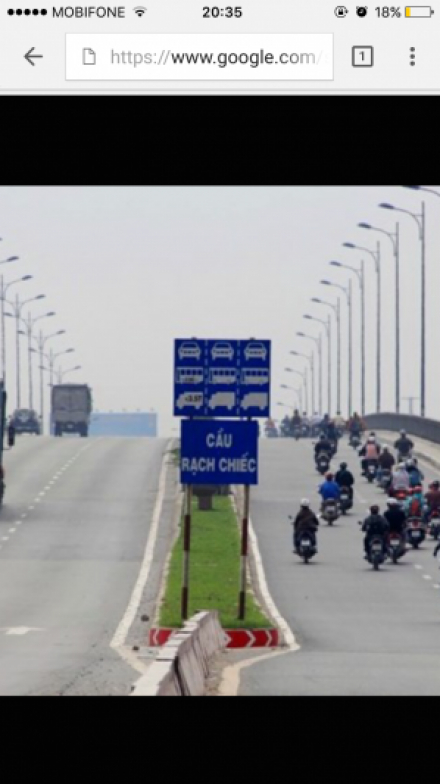

Trên xa lộ hà nội có biển hiệu lệnh phân làn đường , biển 412c mà thêm <3,5t là dc hiểu như thế nào vậy mấy anh .em thấy nhiều nơi có sử dụng biển này
- 3,5t là xe có tải trọng hàng hoá dc phép chở hay là tổng tải trọng vậy .
- nữa là biển này dc quy định theo quy chuẩn nào mà sao em tìm hoài ko thấy, để có j bị xxx hỏi em còn biết nói chuyện . Cám ơn mấy anh nhiều

Theo mình thì là tổng trọng lượng (xe và hàng), biển này là biển hỗn hợp ghép, chế tùm lum, QC 41 2012 không có ...

Em phân vân vụ này quá , vì tìm kiếm thông tin hoài mà ko thấy , ko biết đi như thế nào cho đúng

nó cũng na ná như biển báo này nhé bác chủ .
như hình của bác chủ làn ngoài cùng thì anh ô tô tải đến 3.5t trở xuống , lớn hơn 3,5t ko được lưu thông .

Là tải nhẹ dưới 3.5 tấn được chạy vô tư tất cả các lane, biển báo này cho phép những chiếc xe tải nhẹ cũng như pick up có thể chạy được 3 lane như trong hình mà những chiếc xe tải nặng phải thèm thuồng vì không được như vậy.

Nói chung đây là biển chế, ko có trong QC 41.
Chắc là kết hợp của 2 biển này:
- biển 106b: Nếu trên biển quy định trọng tải - trọng lượng xe cộng hàng (chữ số tấn ghi
bằng màu trắng trên hình vẽ xe) thì chỉ cấm những ôtô có tổng trọng lượng (trọng
lượng xe cộng hàng) vượt quá con số đã quy định trên biển phải đặt biển số 106b. Biển
có hiệu lực cấm đối với cả máy kéo và các xe máy chuyên dùng đi vào đoạn đường đặt
biển.
- Biển số 412c "Làn đường dành cho ôtô tải"
pickup chạy được tất cả nhé bác ko phải là có thể , ô tô con thế nào thì pickup chạy thế nấy . nó chỉ có khác là niên hạng sử dụng và biển C .
