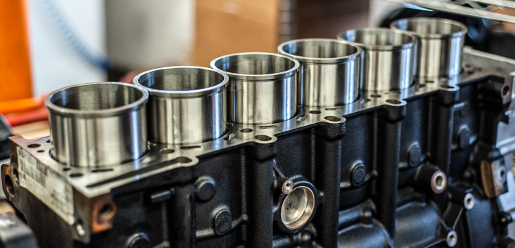

Máy M52: block nhôm, lòng sắt hoặc lòng tráng xy-lanh Nikasil (ở VN toàn là tráng nikasil), máy có đầu culasse khá giống M50 nên tiềm năng cũng ok, trong đó lòng Nikasil muốn làm phải phá ra đóng lại lòng sắt. Tuy nhiên, ở Việt Nam block máy M52 toàn là block 2.0L, mà block máy 2.0 thì “bó tay” vì không đôn dên lên 2.5L hoặc 3.0L được. Do đó tại Việt Nam việc độ máy M52 là không khả thi.​
Máy M54: block nhôm lòng sắt, lòng sắt. Đầu culass nhôm giống giống M52. Nhược điểm là block yếu nên muốn độ phải đóng lòng. Yếu đến mức lỗ ren bù lông culass tuôn rất dễ. Đa số ở VN có dòng E46 325 có máy M54 2.5. Máy này có thể đôn dên lên 3.0 đến 3.5. Khả thi để độ thì ok, dưới 50%. Vấn đề nan giải vẫn là ECU.​

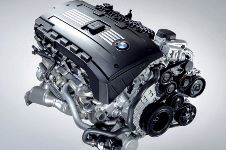

Máy N54: Đây là máy tăng áp (turbo) đầu tiên của BMW đã gặt hái khá nhiều thành công. Block nhôm lòng sắt. Đầu culass nhôm sử dụng dàn cò bập bênh, máy phun xăng trực tiếp. Nhìn chung, dòng máy này cũng khả thi để độ nhưng phải lưu ý đến các vấn đề:​
  1. Phun xăng trực tiếp rất giới hạn​
  2. Culass xài dàn cò nên tua máy không cao được, do đó N54 chỉ là động cơ để độ chạy phố nẹt pô tăng tốc. N54 không có số trong trường đua. Máy N54 thường thấy ở các dòng 3-Series 335 hay 5-Series 535,...​

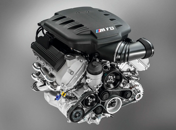

Máy S65: Máy M3 V8. Dở toàn tập. Đừng bao giờ đụng tới!​
