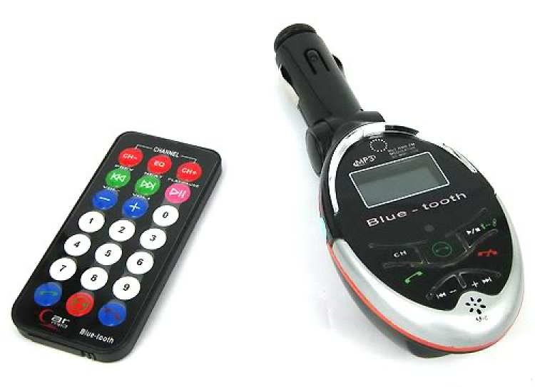

Sử dụng WIRELESS FM MODULATOR (cục phát sóng FM)
Chất lượng kém nhất do cục FM nhỏ xíu để ở trong xe phát sóng rất yếu đến anten của xe, thậm chí còn yếu hơn sóng của các nhà đài phát với công suất phát cực mạnh -> nó thường bị lấn lướt so với sóng của các nhà đài khi máy thu vào nên hay bị nhiễu & tạp âm.

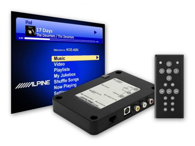

Giải pháp kết nối tốt nhất thường lại dành cho các đầu CD/DVD aftermarket từ các nhà chuyên s/x các thiết bị nghe nhìn như JVC, SONY/ALPINE/PIONER,... và một số xe đời mới được trang bị cống kết nối chuyên dùng cho ipod (thường là loại kết nối đơn giản & ko chuyên sâu).
DIRECT CONNECTION:
Đây là giải pháp tốt nhất để lấy đc tín hiệu gốc từ Ipod (ngay cả tín hiệu từ các file lossless) để đưa vào CD xe. Thật tế là có rất nhiều cách và mức độ "direct" khác nhau từ các nhà s/x khác nhau.
Thiết bị kết nối dành riêng cho CD/DVD hiệu ALPINE
