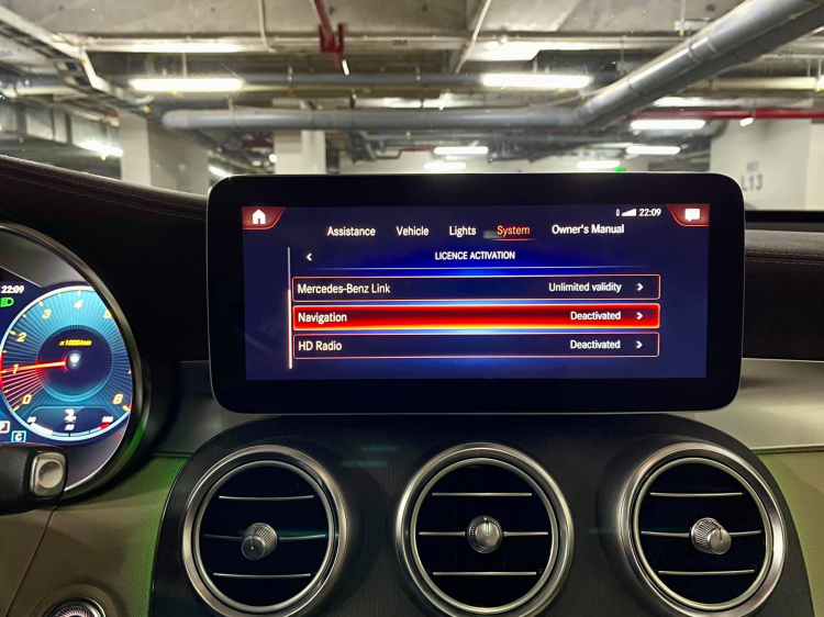

Điều đặc biệt là: Tất cả các xe Mercedes mà nhà máy trang bị MBUX này:
  • đã được kích hoạt Apple Carplay & Android Auto FULL
  • đã không được trang bị chip GPS Antenna (để định vị vị trí của xe) [1]
  • đã bị Deactivated (vô hiệu hóa) chức năng Navigation [2]

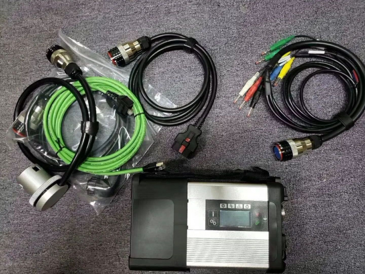

2a) Phải có 1 máy đọc lỗi (ví dụ: C5 Xentry SD Connect) + 1 laptop Windows + phần mềm đi kèm theo +...

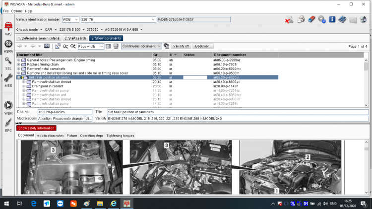

- Giả sử ACE đã có đầy đủ đồ chơi ở mục 2a) xong, giờ ACE mở phần mềm ra và sẽ thấy 1 đống đại loại vậy
=> Và ACE cần phải được chỉ chỗ thao tác: vào chỗ nào, chọn cái nào, save cái nào, copy cái nào, làm cái nào...
(hình demo thôi)

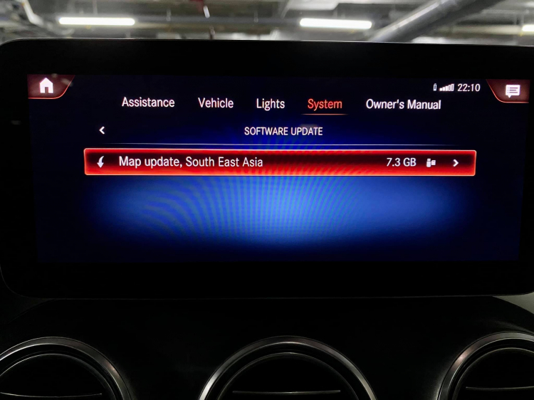

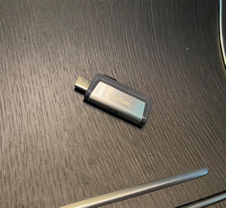

+ gắn USB đã có MAP Data sẵn vào cổng USB-C của xe

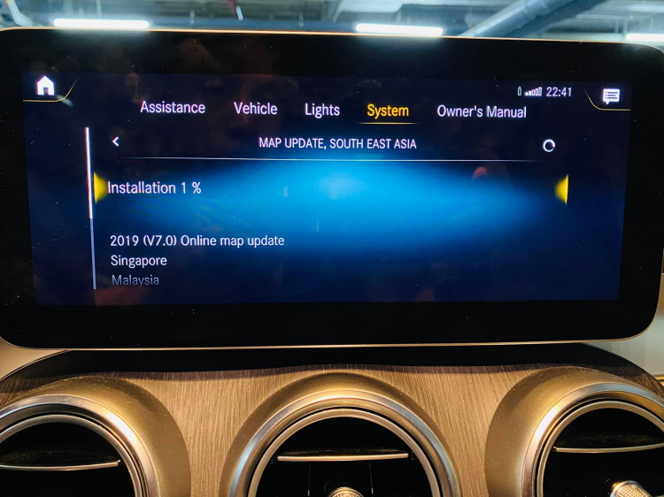

    • xe sẽ hiện Update Notication
    • ACE click vào & màn hình hiện ra yêu cầu nhập License / Activation Code
    • ACE nhập License đúng vào & xe sẽ copy all MAP vào xe.
+ sau khi xong thì Head Unit restart lại là xong.

  • Không kinh doanh mảng độ xe này: nên không có mua cái máy đọc lỗi (từ 1K đến 2K hoặc 3K USD/máy)
