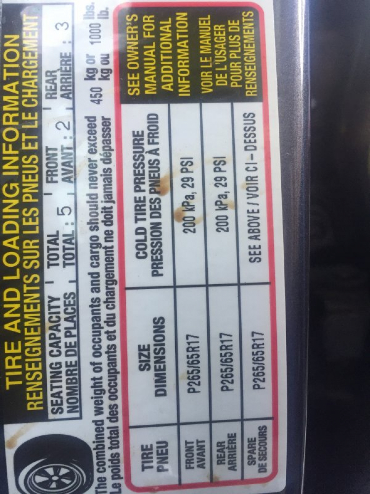

Thấp sao bánh sau bên phải ko hiện cảnh báo? Thấy youtube có nhiều thằng bơm tới 39-40, nhưng mình vào costco bơm chỉ đúng recommend. Bình thường ko sao, hôm nay trời trở lạnh đột ngột nên hơi yếu, buổi trưa chắc lại ok.Nếu nó không sai thì cả 4 bánh đều thấp quá

Recommended là bao nhiêu PSI? Xe gì mà recommended thấp quá vậy?Thấp sao bánh sau bên phải ko hiện cảnh báo? Thấy youtube có nhiều thằng bơm tới 39-40, nhưng mình vào costco bơm chỉ đúng recommend. Bình thường ko sao, hôm nay trời trở lạnh đột ngột nên hơi yếu, buổi trưa chắc lại ok.

Đúng là hơi yếu.Recommended là bao nhiêu PSI? Xe gì mà recommended thấp quá vậy?

Recommended nó là cold tire pressureĐúng là hơi yếu.View attachment 1761090
Lúc anh chạy vô Costco thì nó thành hot tire rồi, anh phải bơm dư để lúc lạnh nó xuống 29 là vừa.
