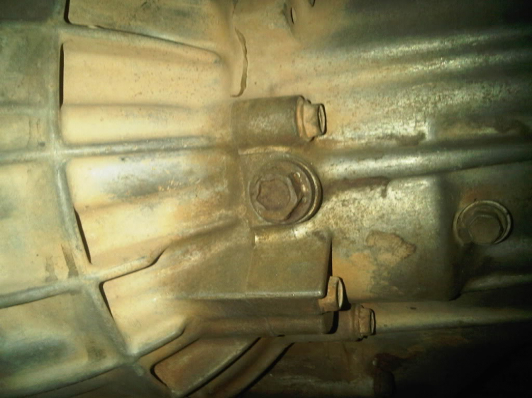

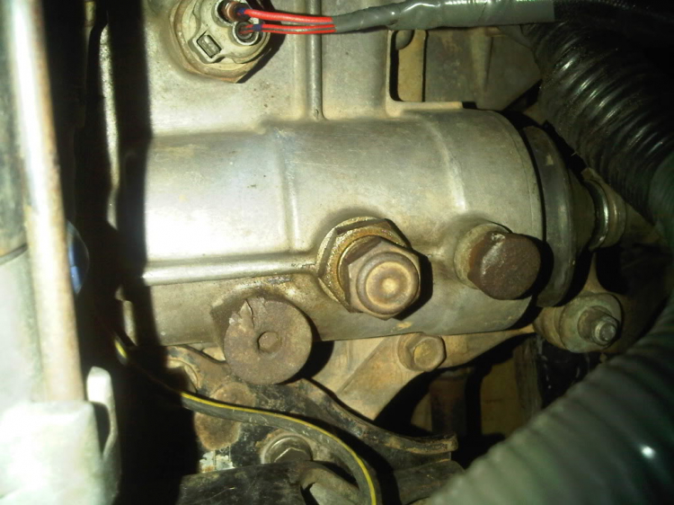

Cái hộp số chụp từ trên xuống, cái nút nào là để châm nhớt vậy bác Liêm

Cái này là chui xuống gầm chụp nè, từ phía két nước chụp vào, con tán đó có phải dùng để kiểm tra nhớt ko bác? Vì em nhớ con tán kiểm tra nhớt nó đứng, con này sao nó nằm ngang vậy ta:

Phía trên , con ốc có cái chụp sắt bị sét ( bên phải), cạy cái chụp lên thấy cái nút cao su đen , cạy cái nút đó lên thấy cái lỗ bé bé => châm nhớt vào ( cái này dành cho thợ bất đắc dĩ k có đồ nghề) con này chính xác là lỗ thông hơi của hs. Con kế bên xài chìa khoá 17-19 để mở , phía dưới có con tán lock . CON NÀY TUYỆT ĐỐI K MỞ , nó là con chỉnh để vào số nặng nhẹ , gắt hay k đó , và bị trả số nữa.Con nằm ngang xài khoá 19 là ốc thăm nhớt , tràn ra là đủ , nếu có dụng cụ bơm thì châm vào ngỏ này rất nhanh . Phía dưới có 1 con để xả nữa . Hso xài nhớt 90 nhé. Nếu xả hết rồi châm vào bằng ngõ lỗ thông hơi hso , bảo đảm châm xong tối Bà Cả đạp lọt giường ( khom khom quá đau lưng lun)

Bác thật tuyệt vời.

Chút xíu nữa là em mở cái con tán kế cái chụp sắt, thấy nó vừa cái chìa khóa quá mà. Thanks bác Liêm nhá.

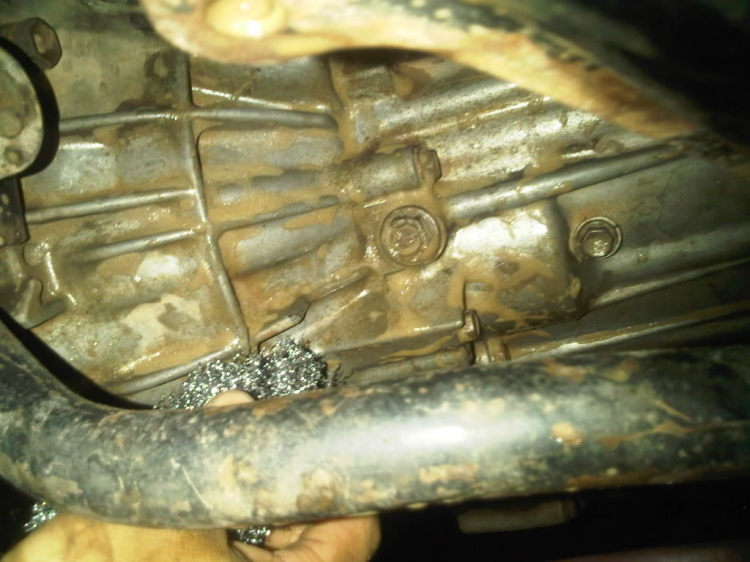

Đẹp gì mà đẹp bác, vậy là còn xấu đó. Lúc nãy tìm con ốc mở thăm nhớt, sợ mở nhầm, rọi đèn tới lui, thấy hộp số dơ wá, ngứa tay làm hết 1/4 chai Sumo, nãy giờ nằm dưới gầm chùi chùi cọ cọ muốn gãy cái tay nè

Kết quả được 1/4 cái hộp số, cái này chắc mỗi ngày làm 1 tý, làm gấp quá nó lại chổ sạch chổ ko, lại mất công chùi lần nữa
