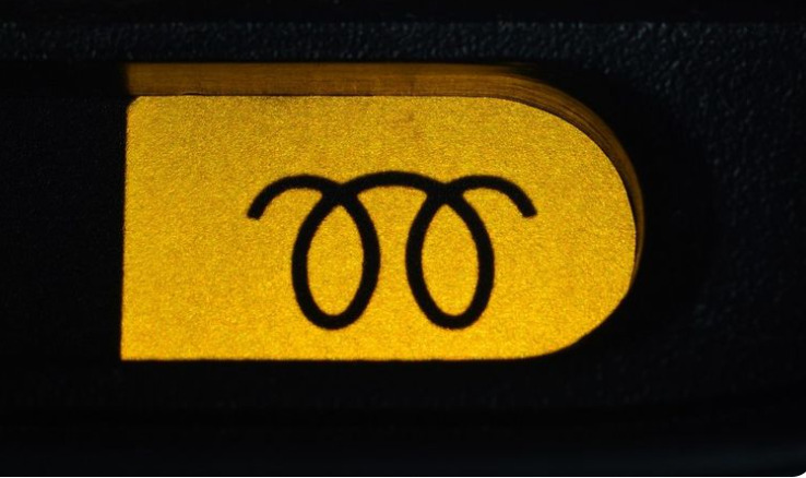

Bạn thử trước , khi máy nổ để điện kế xem nó bao nhiêu volt .... nếu chừng 14V5 là OK
Thứ hai, khi để on, thì cái lò xo có cháy không ? Bình điện của bạn thế nào, nếu có may đo thì tốt vì bình điện xe dầu cần phãi mạnh hơn xăng rất nhiều (sạc thử nguyên đêm) hay thử bằng xe khác cặp vào đề thử khi nóng

Và cái nầy bắt buộc phải đợi cho nó tắt.

Nghe tiếng thì là nó, củ đề démarreur , làm như nó bị kẹt vậy (có thể là than mòn)
xe bạn bao nhiêu cây số, xe AT hay MT,
Nếu MT thì dể kiểm tra hơn
Vụ đèn hình lò xe có cháy tắt không ?

Xe em mới mua lại được 1 tháng ạ, ODO đang là 100000km ko biết có bị tua không ạ. Xe em Cap nhập số tự động ạ. Đèn lò xo khi vặn chìa sang on thì sáng và một lúc sau thì đèn tắt ạ.
