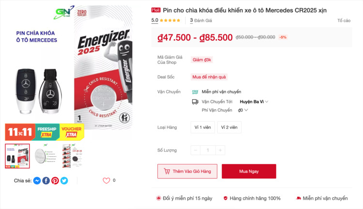

Nên thay pin của hãng, hoặc mua của các Shop Mall thì yên tâm hơn vì tỉ lệ pin dỏm thấp. Trong ảnh bạn gửi thì không có shop nào uy tín cả.

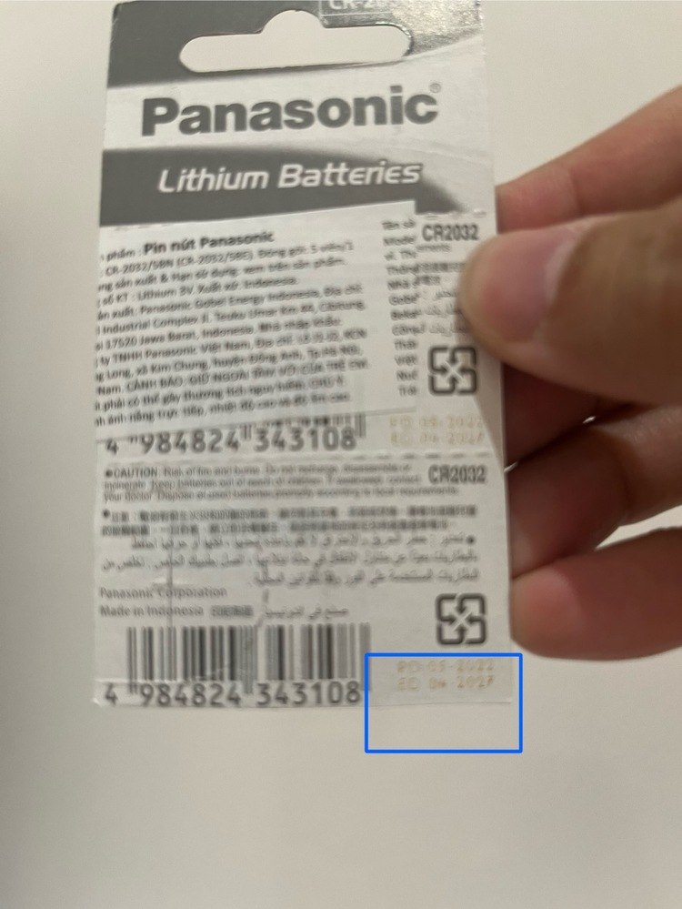

anh coi phần này xem có bị cận date không.
em mua của pinnuoinguon Trần Hưng Đạo.
59k/ 5v
