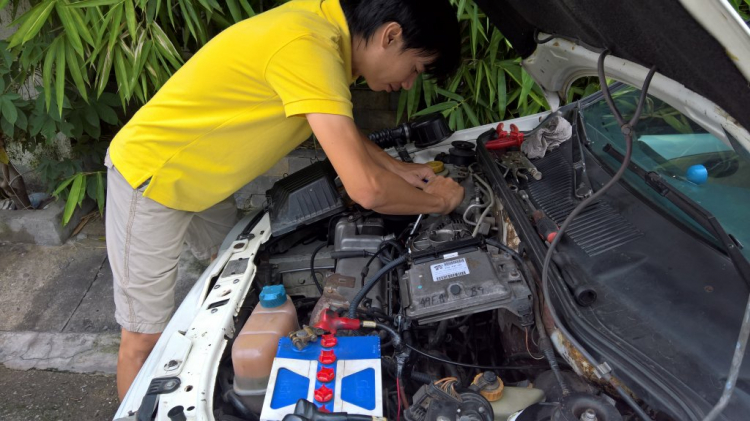

Chỉ thay bugi 1.3 luôn đi... khó à. Vì phải tuýp L và 2 khúc nối để mở bugi 1 và 2- Bác nào biết rồi thì bỏ qua cho em nhé!
1. Trước tiên mình đi mua 1 cây tuýp T16 , giá 55k. (Đầu rời, có thể thay đầu khác tùy thích).
2. Kiếm miếng cao su như hình .View attachment 557326
3. Đo khoảng cách đầu Bugi , Dài Thân Bugi, định vị:
View attachment 557328 View attachment 557329 View attachment 557330
4. Hoàn thiện

Em chưa xài 1.3 lần nào nên chưa biết! Mua cái đó làm gì bác, không xài tới bỏ uổng, bác coi clip chưa? 5 phút cho thay nhé, làm nhanh có thể chỉ 3 phút!View attachment 557764

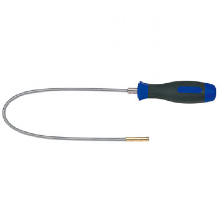

P/s: mua cái này đi cho chuyên nghiệp tí bácView attachment 557764
1.3 bugi hiểm hóc hơn nên phải dùg cây hít bugi
