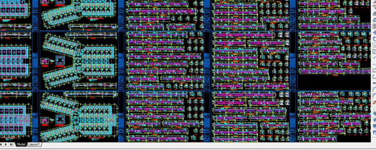

dòm bản vẽ mới nhận bốc dự toán đấu thầu,nhìn là thấy ớn tận cổ hic hic
