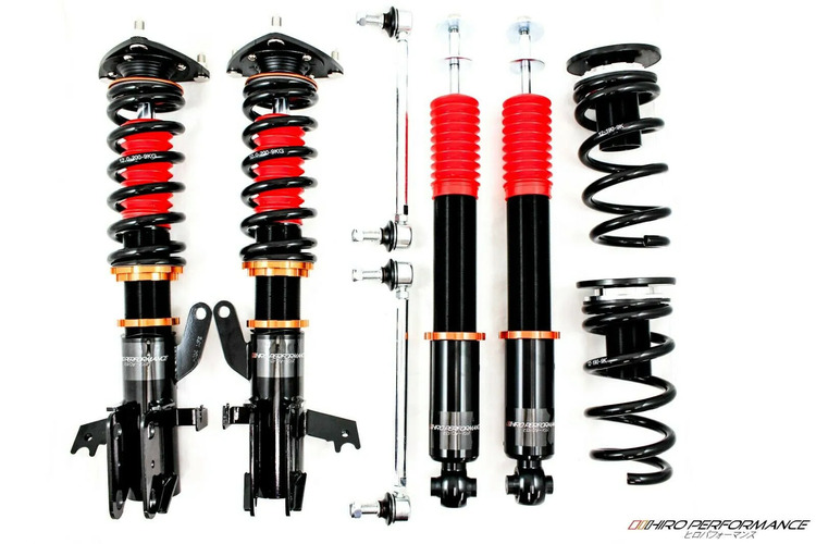

Cứ gập miết xe thay sai thanh cân bằng. Thường thì sai độ dài vì không tìm được hàng đúng cứ thay đại vô cho hết tiếng kêu. Xe này độ phuộc, chắc sai mã phuộc nên pát thanh cân bằng nằm cao gây lệch góc. Làm giảm hẳn lực kéo của cây cung cân bằng. Xe chạy lắc nhiều, tốc độ cao mất an toàn rỏ rệt khi đánh lái. Phải thay cây dài hơn 1 chút . Cảm giác lái khác hẳn.
Cứ gập miết xe thay sai thanh cân bằng- Sai kinh điển và thường gặp
kq confirmed
