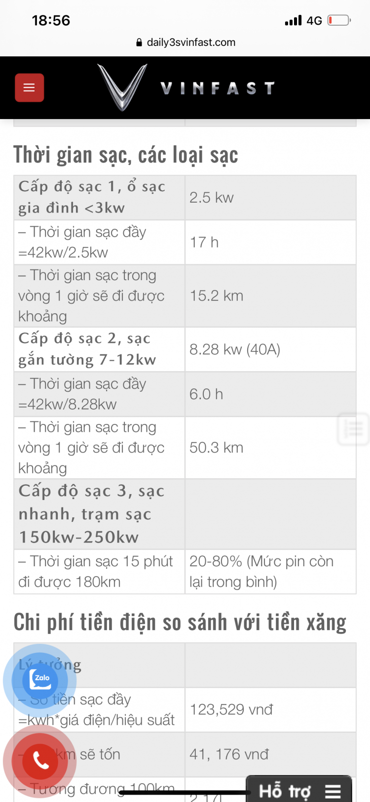

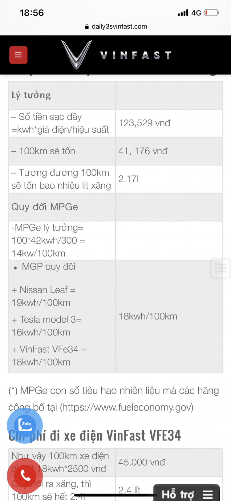

Mình th điện chua quá mấy anh.
Đi 100km hết 18kwh điện? Tiền sạc hết 50k đó là tính hiệu suất 100%. Thực tế đi 100km chắc phải hết 25kmh, vì kẹt xe mở máy lạnh đồ, tính ra tiền sạc điện cũng hơn 70k, tương đường gần 4 lít xăng. Với xe 1.5 máy xăng thì 100km tầm 7L, lệch nhau 3 lít. Nhưng xe điện phải tính khấu hao phần pin, chưa kể sự bất tiện khi sạc.
ngoài ra, để sạc nhanh phải ra trạm sạc công cộng. Chứ ở nhà khó mà lắp cái sạc nhanh. Chưa kể toàn dân ở chung cư, mà chung cư tầng hầm là của chung nên để lắp trạm sạc ko phải dễ, lại xung đột với dân đi xe xăng phải nhường chỗ sạc.

Nếu anh ra trạm sạc dịch vụ thì tiền 1 kí điện phải tầm 4-5kMình th điện chua quá mấy anh.
Bởi, nên mình thấy chua quá. Điện kinh doanh giá cũng cao, điện nhà tính theo giá luỹ kế.Nếu anh ra trạm sạc dịch vụ thì tiền 1 kí điện phải tầm 4-5k
