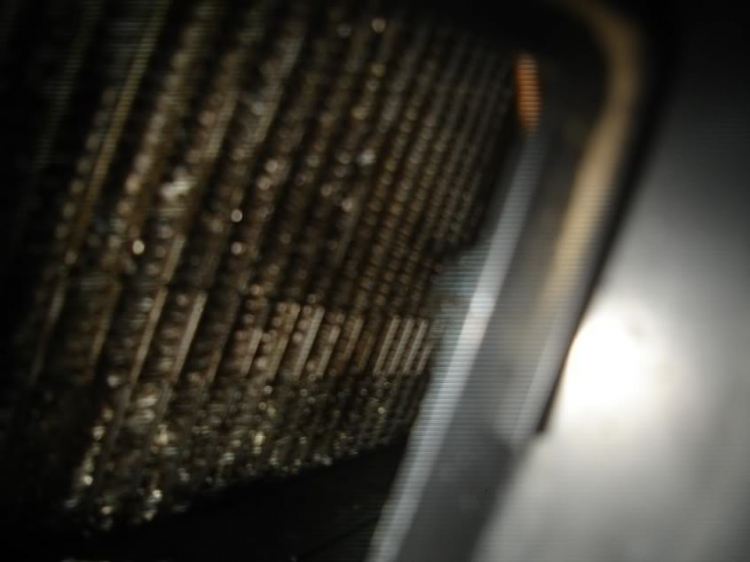

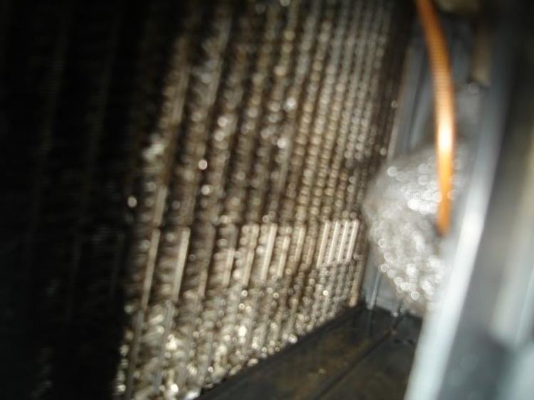

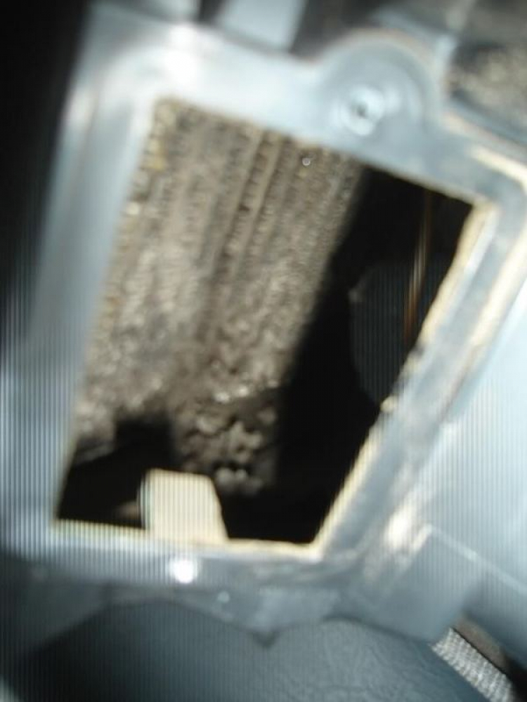

Sau một hồi tìm kiếm không thấy cái Air Filter đâu cả, sau đó mình mở cái cảm biến gì đó ở dàn lạnh ra thi có cái lổ khoảng 5cmx8cm. Nhìn vào thấy cái dàn lạnh sao mà bẩn quá.

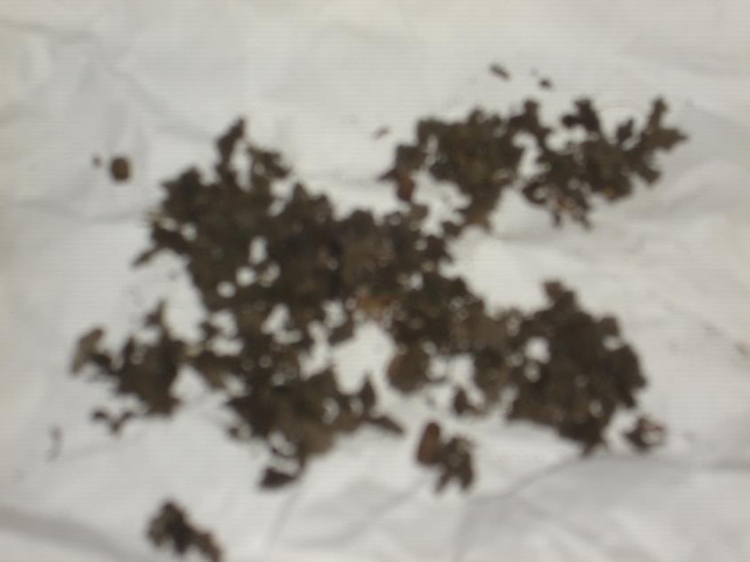

Lấy cái bàn chải đánh răng và nối thêm cái cây cho dài rồi thọc vô móc móc chà chà và lôi ra một mớ cặn bã.
