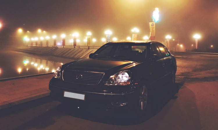

1. Tình trạng ngoại thất (6,5/10)
* Ưu điểm (hài lòng về phần nào)
  • Dù đã 17 năm nhưng nhìn kiểu dáng của xe vẫn đẹp, không quá lỗi thời.
  • Dáng xe vẫn nhìn “trường xe”, dài và sang.
  • Lớp sơn Zin còn khá đẹp.
  • Các chi tiết mạ chrome và nẹp chrome còn sáng bóng.
  • Chóa đèn vẫn còn trong xanh, tất nhiên là có xuống cấp theo thời gian nhưng so với thời gian sử dụng thì vẫn còn đẹp.
Đánh giá “Lếch xù” LS 430 sau 17 năm và 139.000 Km
* Các chi tiết xuống cấp, chưa hài lòng về xe
  • Do xe dài nên xoay sở trong phố hơi cực một xíu nhưng quen thì không đến nỗi nào.
  • Một số chỗ sơn dậm tút không còn đẹp như sơn zin, một số chỗ bị bong, dộp.
* Đã thay thế các chi tiết, phụ tùng nào ?
  • Mâm xe chủ cũ đã thay mâm khác gần giống kiểu dáng mâm của bản LS460.
  • Đèn hậu chũ cũ đã thay đèn LED hay cho thiết kế sử dụng Halogen trre6n xe nguyên bản.
  • Đèn pha đã thay bóng HID Philips.
  • 2 đường chrome ở đầu xe chủ cũ thay loại không phải zin nên các khớp và đuôi nối chưa liền lạc.

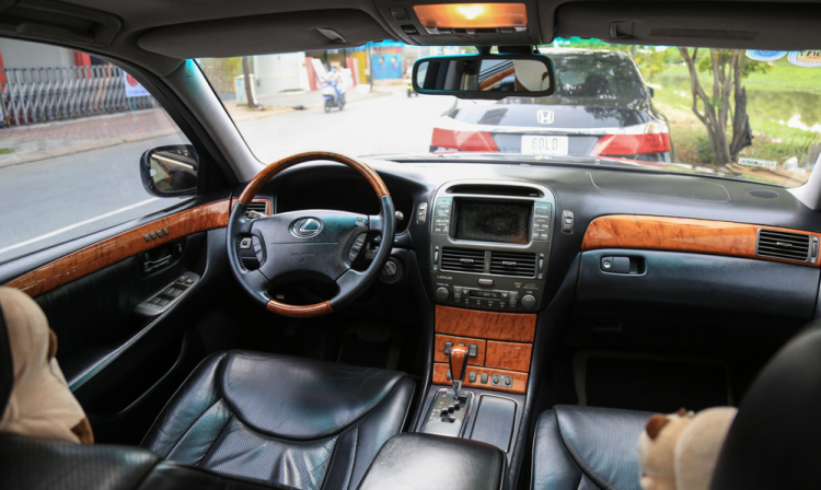

2. Tình trạng nội thất (8,5/10)
  • Nội thất giữ kỹ nên còn rất mới và đẹp.
  • Ghế da còn tốt dù có bị nhăn đôi chút.
  • Da táp-lô vẫn còn mới.
  • Trần xe vẫn mới nguyên.
  • Các chi tiết nhựa chưa bị bủn hay xuống cấp.
  • Nút bấm trên vô-lăng hay táp-lô chưa bị mờ chữ.
  • Các rèm che nắng còn nguyên.
  • Các chi tiết ốp gỗ trang trí trong nội thất thậm chí bóng, đẹp như mới.
  • Vô-lăng chỗ hay bấm kèn xe bị tróc da.
  • Màn hình trung tâm bị rạn, xài cảm ứng vẫn bình thường, chỉ có khi xài camera lùi thì hơi khó quan sát.
  • Các khớp của hộc để đồ do sơ ý bị gãy răng nên không còn cơ chế mở ra từ từ như trước.
* Đã thay thế/gắn thêm các chi tiết, phụ tùng nào ?
  • Gắn thêm bộ chuyển đổi Yatour để nghe nhạc từ USB.
  • Chủ cũ có gắn thêm đầu DVD và 2 màn hình phía sau.
  • Gắn thêm Camera hành trình.

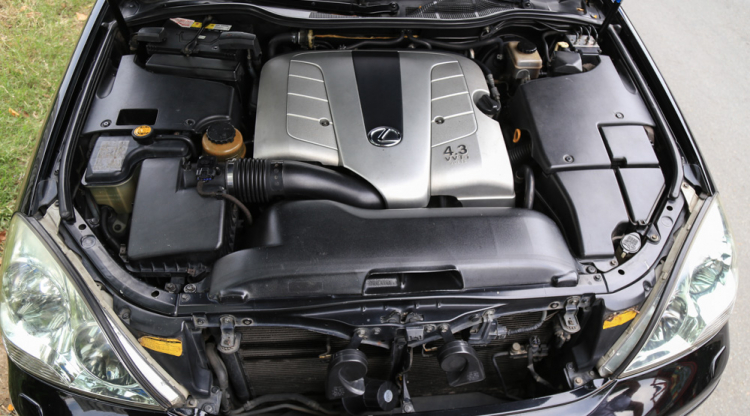

3. Tình trạng động cơ, hộp số, tiêu hao nhiên liệu (9,8/10)
* Ưu điểm (hài lòng về phần nào):
  • Động cơ và hộp số còn tốt và ổn định, không khác biệt nhiều so với lúc trước.
  • Hộp số 5 cấp chuyển số còn mượt.

* Các chi tiết xuống cấp, chưa hài lòng về xe:
- Do xài máy chấm lớn nên ga đầu hơi òa 1 chút.
* Đã thay thế các chi tiết, phụ tùng nào ? Vì sao thay ?
  • Thay két giải nhiệt 2 lần, lần đầu thay két lô, lần thứ 2 mới thay két xịn vào.
  • Thay dàn bugi
  • Thay ron máy.
  • Thay bơm tay lái.
  • Phục hồi thước lái.
  • Thay béc phun.
  • Thay 2 bộ VVT-I (trái và phải)
  • Nhớt xe và lọc nhớt thì khoảng 5.000 km thay một lần và dùng nhớt Total.
