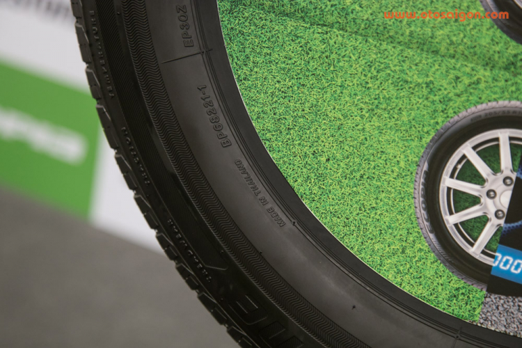

Đầu tiên em sẽ điểm qua chi tiết của bộ lốp Ecopia EP300. Về cơ bản thì Ecopia EP300 có thiết kế gai bất đối xứng (Asymmetrical) nên khi thay lốp chúng ta cần chú ý mặt nào nằm trong (inside) và mặt nào nằm bên ngoài (outside) để đảm bảo hiệu năng vận hành của lốp.

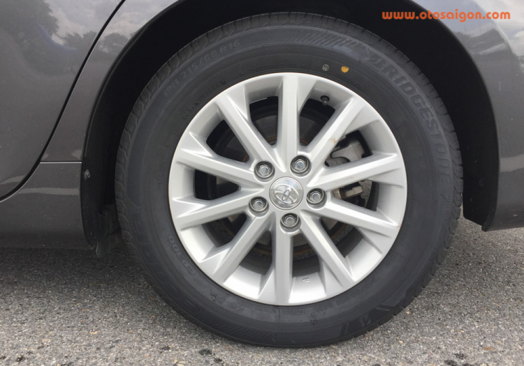

Ecopia EP300 hỗ trợ đến 32 size lốp, từ mâm 15" cho đến 18", bề ngang lốp từ 175 cho đến 245. Bộ lốp em test lần này có thông số 215/60R16 và có cấu tạo ta-lông gồm: 1 lớp polyester + 2 lớp bố thép + 1 lớp polyamide (nylon). Còn hông lốp (sidewall) thì có 2 lớp polyester. Nhìn chung thì mức độ gia cố lốp Ecopia EP300 cũng nằm ở mức bình thường chứ không có gì quá nổi bật.

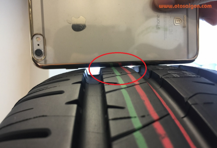

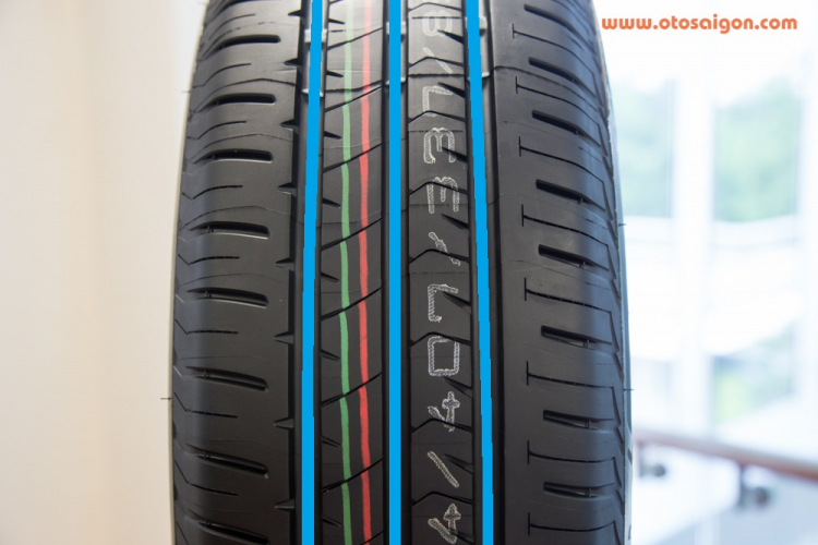

Xét về thiết kế gai, có thể thấy rõ Ecopia EP300 được thiết kế để tập trung cho lực kéo với những rãnh gai được bố trí nằm ngang. Ngoài ra, 3 rãnh thoát nước chính (đánh dấu màu xanh dương ở hình bên dưới) có tiết diện khá lớn sẽ giúp phòng tránh tình trạng trượt nước hydroplaning và cải thiện thêm độ bám đường trên đường ướt.

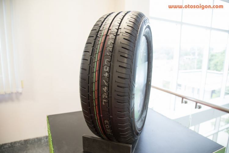

Bridgestone cũng ứng dụng nhiều xu hướng thiết kế mới trên dòng Ecopia EP300. Một trong số đó là bề mặt các khối gai trung tâm có dạng hình cong, thay vì phẳng như những kiểu thiết kế cũ. Việc làm bề mặt các khối gai trung tâm hơi cong sẽ giúp bề mặt tiếp xúc giữa lốp và mặt đường khi vào cua được cố định và đồng đều. Từ đó cải thiện được thêm khả năng bám đường khi vào cua của lốp. Còn với kiểu mặt phẳng cũ thì lốp sẽ có xu hướng xảy ra hiện tượng co rúm cục bộ bề mặt tiếp xúc do lực kéo xô ngang gây ra và làm giảm độ bám đường của lốp.

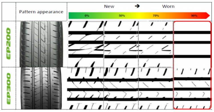

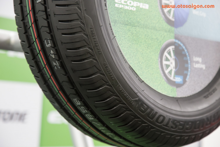

Các rãnh gai 2 bên hông lốp Ecopia EP300 đã được Bridgestone làm sâu hơn đời trước. Điều này sẽ đảm bảo độ bám đường khi vào cua ở giai đoạn mòn cuối cùng của lốp. Bên cạnh đó, việc làm gai lốp 2 bên hông sâu hơn cũng cải thiện đáng kể ngoại quan của gai lốp khi gần mòn.

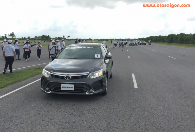

Cả 3 chiếc xe cùng chạy lên một mức tốc độ định sẵn. Sau đó, cả 3 tài xế sẽ đồng loạt thả chân ga ra để xe trôi tự do theo hiệu lệnh từ người điều phối chương trình. Kết quả là chiếc xe sử dụng bộ lốp Ecopia EP300 trôi được quãng đường xa nhất và điều này chứng minh lốp Ecopia EP300 có lực cản lăn thấp hơn 2 bộ lốp kia.
Điều ấn tượng nhất chiếc xe với bộ lốp Ecopia EP300 bỏ xa lên đến hơn 50 m so với 2 chiếc xe xài lốp Ecopia tiền nhiệm và lốp đến từ hãng khác trong phân khúc. Trong khi đó, chiếc xe sử dụng bộ lốp Ecopia đời trước chỉ chênh lệch gần 10 m so với chiếc xe sử dụng bộ lốp của hãng khác cùng phân khúc.

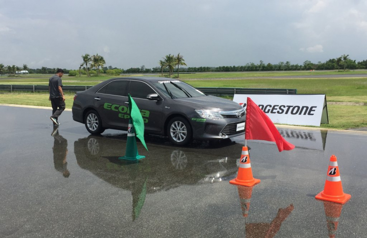

Với bài test phanh trên đường ướt, cả 3 chiếc xe đều được đẩy lên tốc độ 80km/h và sau đó đến điểm quy định thì thắng gấp về 0 km/h. Kết quả là chiếc xe với bộ lốp Ecopia EP300 có quãng đường phanh ngắn nhất so với những chiếc xe sử dụng lốp Ecopia đời trước hay bộ lốp đến từ hãng khác.
Đánh giá nhanh lốp tiết kiệm Bridgestone Ecopia EP300
Côn màu cam đánh dấu vị trí dừng của 2 xe sử dụng lốp Ecopia đời trước và lốp đến từ hãng khác. Còn côn xanh là vị trí dừng xe của chiếc xe xài lốp Ecopia EP300

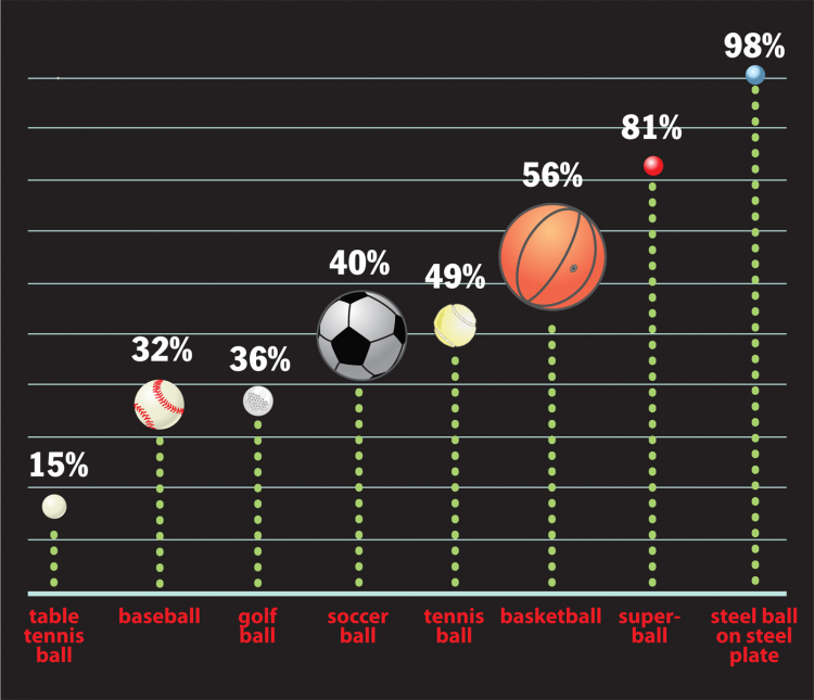

Lực cản lăn là hiệu ứng do độ trễ đàn hồi Hysteresis của vật liệu tạo ra 1 lực cản lại chuyển động quay của bánh xe. Mà cái độ trễ đàn hồi Hysteresis này có thể hiểu nôm na là năng lượng mất đi và bị chuyển hóa thành nhiệt khi vật thể đàn hồi co dãn hay biến dạng. Vật liệu đàn hồi có Hysteresis thấp thì hao phí năng lượng chuyển hóa thành nhiệt năng thấp nên phần năng lượng để sinh công có ích (lăn,nảy...) cao. Còn vật liệu đàn hồi có Hysteresis cao thì ngược lại.
Hình này minh họa cho các bác thấy là tùy vào vật liệu đàn hồi khác nhau mà mỗi quả bóng sẽ có độ hysteresis khác nhau. Mức hysteresis của các quả bóng trong hình giảm dần từ trái qua phải. Quả bóng thép steel ball ngoài cùng bên phải gần như không bị biến dạng nên ít hao phí và nảy được cao nhất. Trở lại với thực tế, bánh xe lửa bằng sắt có lực cản lăn thấp hơn nhiều so với những lốp xe làm bằng cao su.

BS cải tiến rãnh sâu thêm 2 bên là đúng. Em xài EP200 vỏ chưa mòn lắm mà nhìn gai 2 bên mòn gần hết luôn:D
