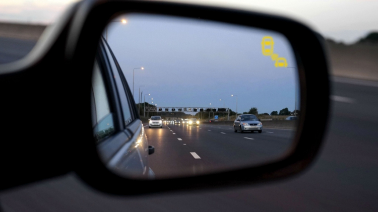

Hệ thống cảnh báo điểm mù xe ô tô là gì?
Như tên gọi của nó, hệ thống cảnh báo điểm mù xe ô tô ra đời nhằm giám sát và cảnh báo điểm mù xe ô tô. Tính năng Cảnh báo điểm mù BSM kiểm soát, giám sát và cảnh báo cho người sử dụng ôtô biết được rằng, sắp có các phương tiện tham gia giao thông khác đang tiếp cận và nằm trong phạm vi điểm mù của xe. Thậm chí nó còn có thể can thiệp vào xe để chống tai nạn do điểm mù gây ra.

  • Còn hệ thống cảnh báo điểm mù điện tử sử dụng các công nghệ hiện đại như radar và sóng siêu âm để cảnh báo nguy hiểm cho người lái. Nó còn được biết đến với cái tên BSD (Blind Spot Detection) hay BSM (Blind Spot Monitoring).

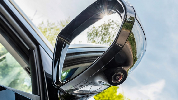

Hệ thống cảnh báo điểm mù (BSW) sử dụng camera, radar và cảm biến siêu âm ở thân xe để phát hiện các phương tiện nằm ở góc chết.
Khi người lái xe có nguy cơ va vào phương tiện hoặc vật thể ở điểm mù, hệ thống này sẽ đưa ra các cảnh báo bằng đèn, hình ảnh trên màn hình, âm thanh hoặc xúc giác (ví dụ: tay lái rung). Nhờ đó, tài xế có thể phản xạ kịp thời trước tình huống nguy hiểm.

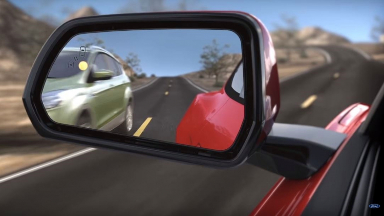

Các tình huống điển hình mà BSM sẽ đưa ra cảnh báo bao gồm (Theo J.D.Power)
  • Khi một chiếc ô tô khác ở làn đường kế bên vượt lên gần sát xe
  • Khi xe chúng ta chuyển làn và đi vào vùng cảnh báo nguy hiểm
Hệ thống BSM sẽ KHÔNG đưa ra cảnh báo trong một số trường hợp nhất định:
  • Khi một phương tiện tiến đến từ hướng ngược lại
  • Khi một chiếc xe khác quẹo vào cùng làn đường với xe chúng ta
  • Khi xe ta đi qua các vật thể đứng yên như lan can, rào chắn đường bộ, cột đèn hay một chiếc xe đang đậu từ trước
