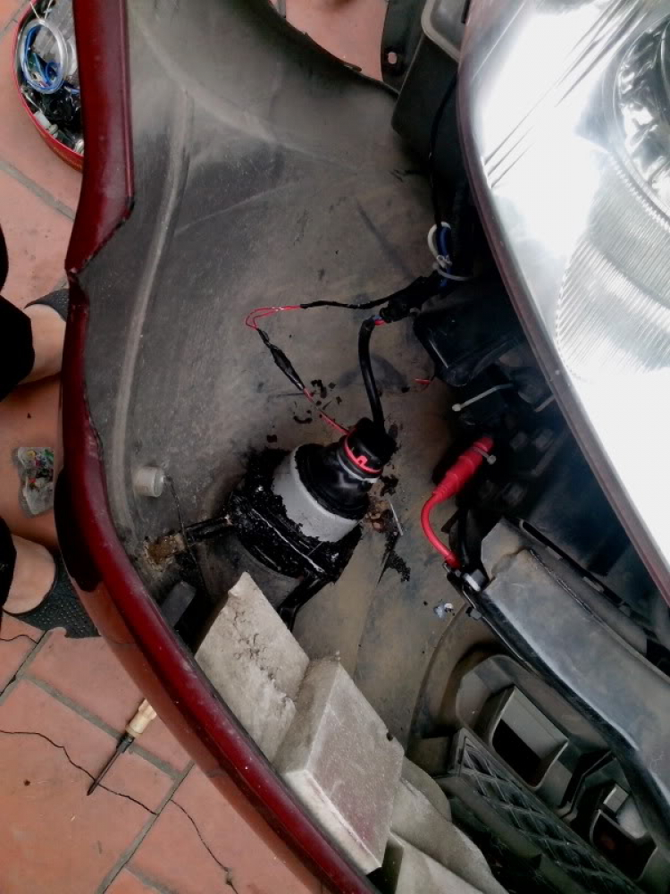

Bắt đầu hạ cản

Ổn roài, phần đế thì lấy cái nắp chụp của nhựa tiền phong, khoan 1 lỗ to để đui đèn chui qua - trám silicon chống nước

Cân chỉnh xong thì bắt đầu công đoạn chống nước, phía trên áp dụng composite, dưới dùng nhựa tiền phong, các khe hở dc trám bằng silicon
