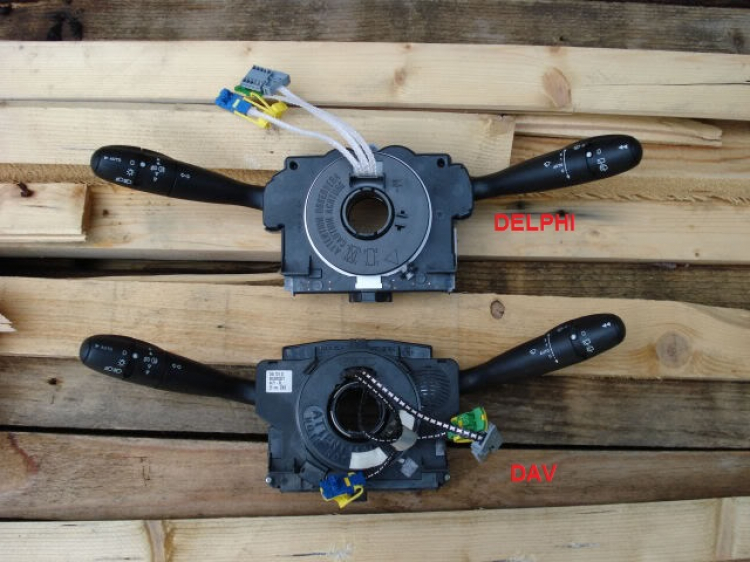

Chú ý trong thời gian này Hãng Peugeot sử dụng cần gạt xi nhan từ 2 nhà sản xuất : DAV và DELPHI ( Xem Hình)
Hướng dẫn dưới đây ứng dụng cho thiết bị của Hãng DAV. DELPHI cũng tương tự chỉ khác nhau mua phụ tùng thay thế mà thôi.

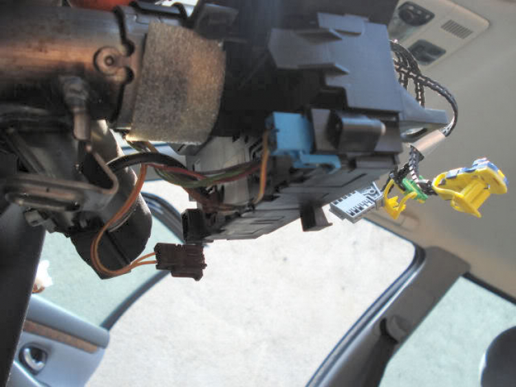

Sau khi túi khí bung ra bạn hãy tháo 3 jack cắm ra. 1 vàng xanh và 1 vàng xanh lục là jack vào túi khí ( phải nhớ kỹ màu để khi lắp vào không bị nhầm nhé). 1 jack màu đỏ là dây còi. Xem hình

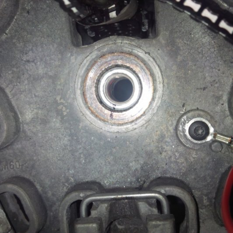

Đến đây bạn sẽ lấy ra được bộ phận bong bóng khí ra ngoài. Bạn lấy lục giác T50 để tháo con ốc này chính tâm của vô lăng. Sau khi tháo ra bạn hãy làm 1 việc rất quan trong đó là đánh dấu vị trí để khi bạn lắp vào nó đảm bảo chính xác không bị lệch tay lái nhé. Xem hình
Nhấc nhẹ vô lăng ra ngoài cần gạt xi nhan đang dần lộ ra.

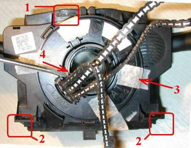

Bạn dùng băng keo cố định vị trí của bộ Com 2000 như hình vẽ không cho thiết bị xoay tròn. Khi xoay nó sẽ bung những chi tiết bên trong khó sửa chữa. Bạn xác định những vị trị trên hình vẽ.
Số 1 Vị trí logo của hãng sản xuất chú ý phải có DAV mới tiếp tục làm các bước sau nhé.
Số 2 Vị trí 2 con vít 4 chấu. Bạn hãy tháo nó ra.
Số 3 Vị trí dùng băng keo dán để có định.
Số 4 Vị trí lo xo cần tháo ra. Bạn dùng vít dẹp để tháo lo xo ra khỏi thiết bị. Bạn hãy nhẹ tay nhựa dễ vỡ.

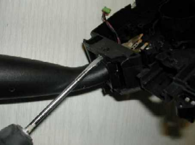

Dùng vít dẹp để lấy cần gạt xi nhan.
Đây là cái cần gạt sau khi lấy ra được.

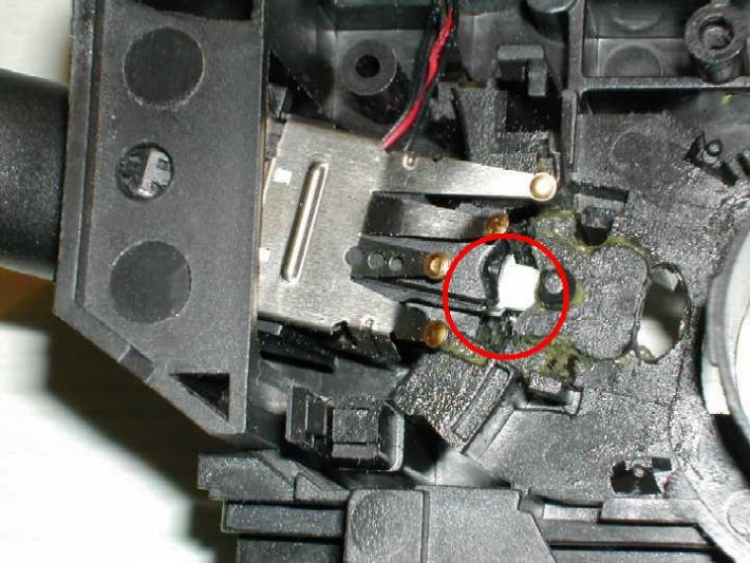

Bạn dùng kềm kéo cái chốt màu trắng ra
Bạn chỉ cần thay cái chốt màu trắng bằng cái bạn mới mua vào là xong. Cái chốt nằm trong xe nó mòn gần hết. Khi bạn lắp vào nhớ bôi một ít mỡ bò nhé.

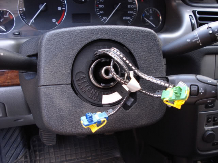

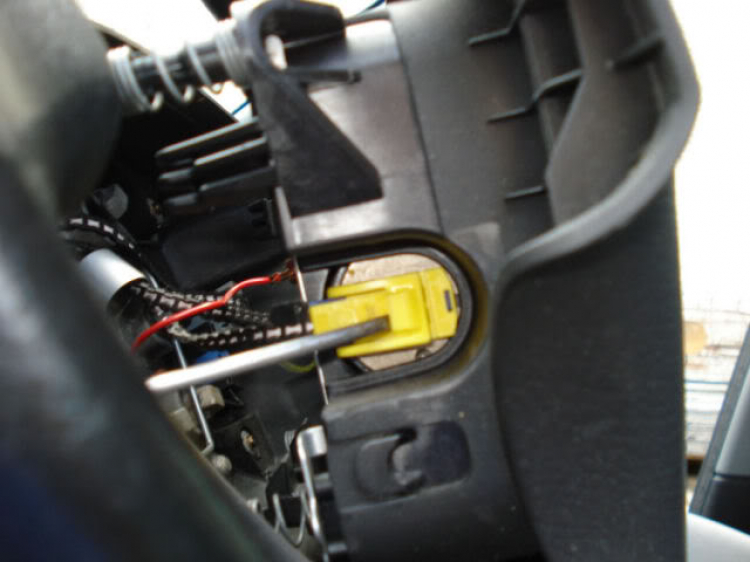

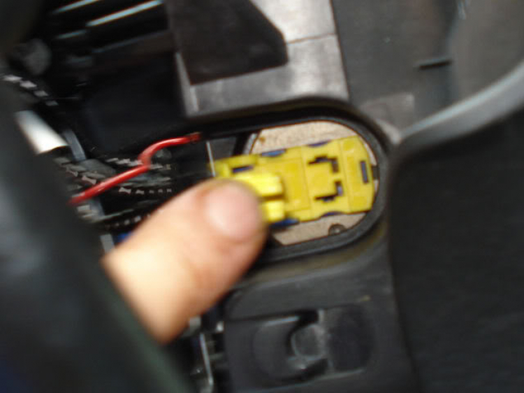

Mở túi khí trên vô lăng rất đơn giản chi cần lấy cái vít dẹt đẩy vào cái lổ của vô lăng. Đẩy cho nó đụng đến miếng sắt và nó làm 4 khớp trong túi khi tự động bung ra. ( Xem Hình)

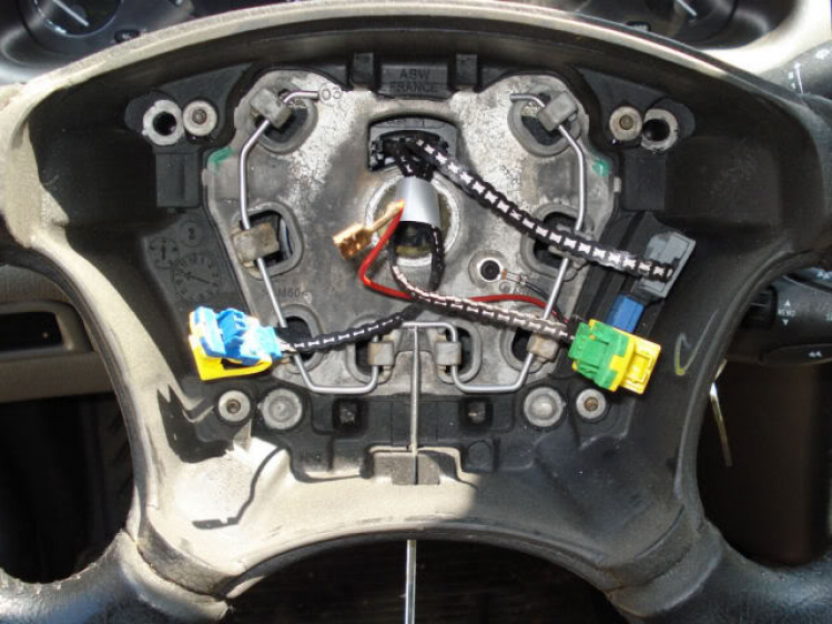

Tiếp tục bạn lấy lục giác T20 mở 2 con ốc nằm bên dước vỏ bọc cần gạt xi nhan.
Bạn lấy khóa 10 mở ốc và kéo thẳng ra bộ cần gạt xin nhan của xe ra ngoài. Đến đây bạn kết thúc được bước 1.

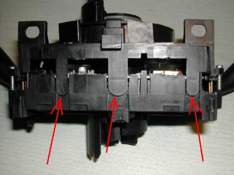

Dùng vít dẹp tháo 2 cái chốt nằm trên
Dùng vít dẹp tháo 3 chốt nằm phía dưới

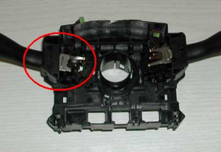

Tháo nắp nhựa phía trên ra khỏi bạn sẽ thấy một bo mạch điệm
Tháo các jack điện ra khỏi bo mạch sau đó bạn tháo các chốt cố định bo mạch và lấy bo mạch ra. Bạn sẽ thấy được phần cơ học của cần gạt xi nhan.
Nhìn cận cảnh
