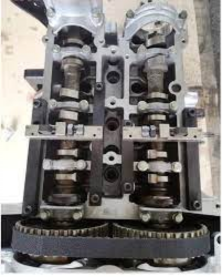

Nên nhớ là Ford (đặc biệt 2 trục cam) thì rất khó mà canh dây cam, vì nó sẽ không có chổ hay không có nơi (dấu) để canh (gờ, điểm chấm) trừ khi có đồ nghề và thợ dầy kinh nghiệm, và hoàn toàn không có dấu hay ngân gì hết (poulie folle)
Thứ nhất mở nắp máy thì phải canh và chận theo cái ngấn của 2 trục cam.
hình minh hoạ để chận dàn sú bắp cam của Ford (hình như máy 4)
Còn ngấn để bloc lại bánh ở viblequin là ....nằm ở hộp số (đội xe mới thấy), có con vis dài hình như 8mm như hình dưới
nó nằm cở nơi nầy, có con vis tháo ra rồi để vis chận vào
images
đại loại như thế
Đây là kit để làm dây cam của Ford (loại twincam)
Sau khi ráp thì chịu khó cho nó quay vài vòng xem có đội xú bắp hay không
Cái nầy bác D23 nhìn là biết ngay
View attachment 2691534 hình minh hoạ để chận dàn sú bắp cam của Ford (hình như máy 4)
đại loại như thế
Hãng Ford dây đai cam thay khó chịu thật, a thợ này cũng chỗ thân quen với e cũng kinh nghiệm đã làm nhiều xe, nhưng chắc a nghĩ xe nào cũng giống nhau nên thành ra gặp con xe e thì làm lệch luôn. Cảm ơn a đã tư vấn.
Bác đừng lo vì em đã từng làm ...cong xú bắp loại máy Ford (Zetec) 16V nầy rồi :):):):) là xe của em ...cho nên em biết chứ không giỏi gì đâu
Em biết lúc đầu thợ cũng khó nghĩ, chỉ canh bằng piston lên xuống (máy 1), nhưng cái nầy hoàn toàn sai, vì khi siết poulie (2 cái trên 1 cái dưới) thì sẽ bị lệch ngay, do đó cái cây ti nằm chận ở poulie dưới và cần cây can để chận dàn cò xú bắp trên là lý do đó, nó hoàn toàn không có điểm hay cái gì để nhận biết (repère) như xe thường đâu, do đó đồ nghề nầy rất cần thiết (dành cho Ford-Mazda). Do đó có thể là siết không đủ lực vì sẽ bị trơn, do đó khi đúng thời điểm cũng ...trợt và đi luôn
