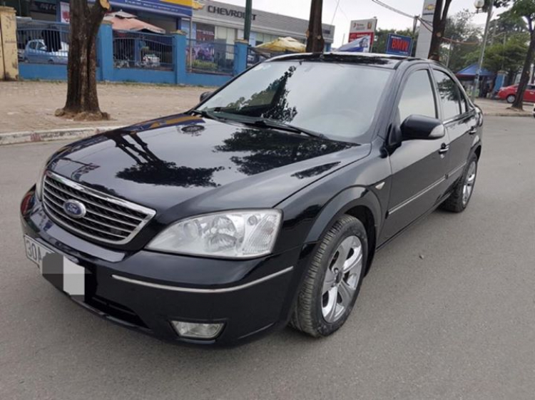

Ford Mondeo 2003 có tốn xăng không?
Theo ý kiến tổng hợp của một số anh em, Ford Mondeo 2003 được đánh giá là khá hao xăng khi chỉ chạy vòng quanh Sài Gòn cũng tốn cỡ 15L/100km. Một số người dùng đã sử dụng xe cũng đưa ra những ý kiến cho rằng Ford Mondeo 2003 khá hao xăng khi chạy trên quốc lộ cũng là khoảng 18-20L/100km, chạy trong thành phố cũng gần 23-25L/100km.
Tuy nhiên, một vài anh em cũng cho rằng tùy vào thói quen chạy xe như thế nào mà xe có tốn xăng hay không. Ví dụ nếu có thói quen thích thốc ga và vọt thì đương nhiên là rất tốn xăng rồi.
