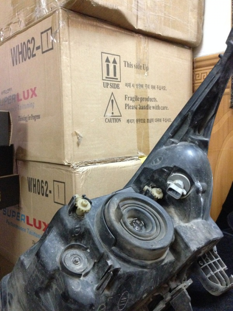

Bác mở capo lên thì thấy cái lỗ lục giác ở đèn,nhừ hình đèn pha là 2 cái bánh răng màu trắng ngà, có thể dùng lục giác hoặc dùng vít bake vì ở đáy có 4 nghạnh,1 cái ra vô,1 cái lên xuống,khi bác xoay thì nó điều chỉnh đèn,bác soi đèn vào bức tường và điều chỉnh đến khi nào vừa ý
