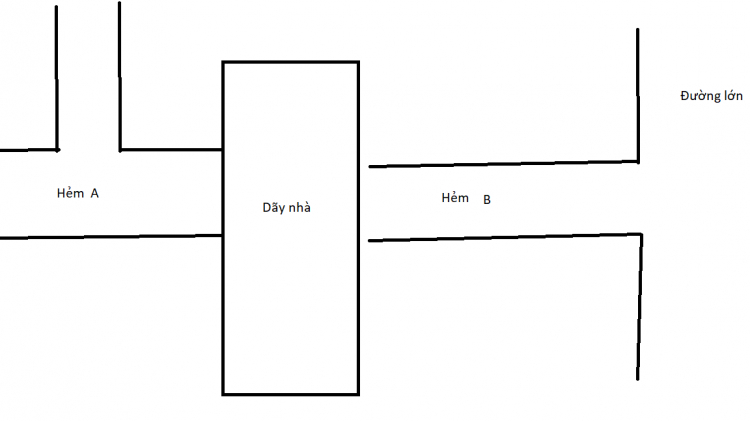

Câu hỏi của bác thớt nằm trong đống sạn "tiền" của mấy ông cấp cao... Ko ai trả lời đc đâu. Nhưng em khuyến khích bác nên xem bản đồ vệ tinh để lựa đến là nhà hẻm. Như 1 hẻm thẳng cuối đường là nhà , mà sau căn nhà đó + ~ 10 căn là thông 1 cái hẻm khác thì nhà này bị dính 100%.
Nên cái này bác tốt nhất hỏi hàm xóm xung quanh căn nhà bác chọn cũng như xem vị trí nhà có nằm trên "phương diện" thông 2 hẻm ko :)
Bác có thể giải thích lại cho em đoạn này không? Em chưa hiểu lắm, cảm ơn bác

Giúp em vấn đề ranh lộ giới.
Cái này ít, nhưng hiện dãy nhà khu vực em đang ở P2 Q8 thì bị thế này. Hẻm đằng trước là Nguyễn Thị Tần, Hẻm đằng sau thì nó thông hẻm Đặng Chất vs Âu Dương Lân. Quy hoạch chỗ này là nó thông 2 hẻm này vào (bề ngang ~ 6 nhà là 12-18m gì đó).
Vấn đề phóng hẻm là do mấy ông "ở trên", ai biết mấy ổng tính toán gì. Nhưng cứ né nhà nào kiểu bị "Đâm hẻm" và đằng sau nhà có 1 hẻm khác là ok nhất :)
Cảm ơn bác, giải thích chi tiết quá, em hiểu rồi
