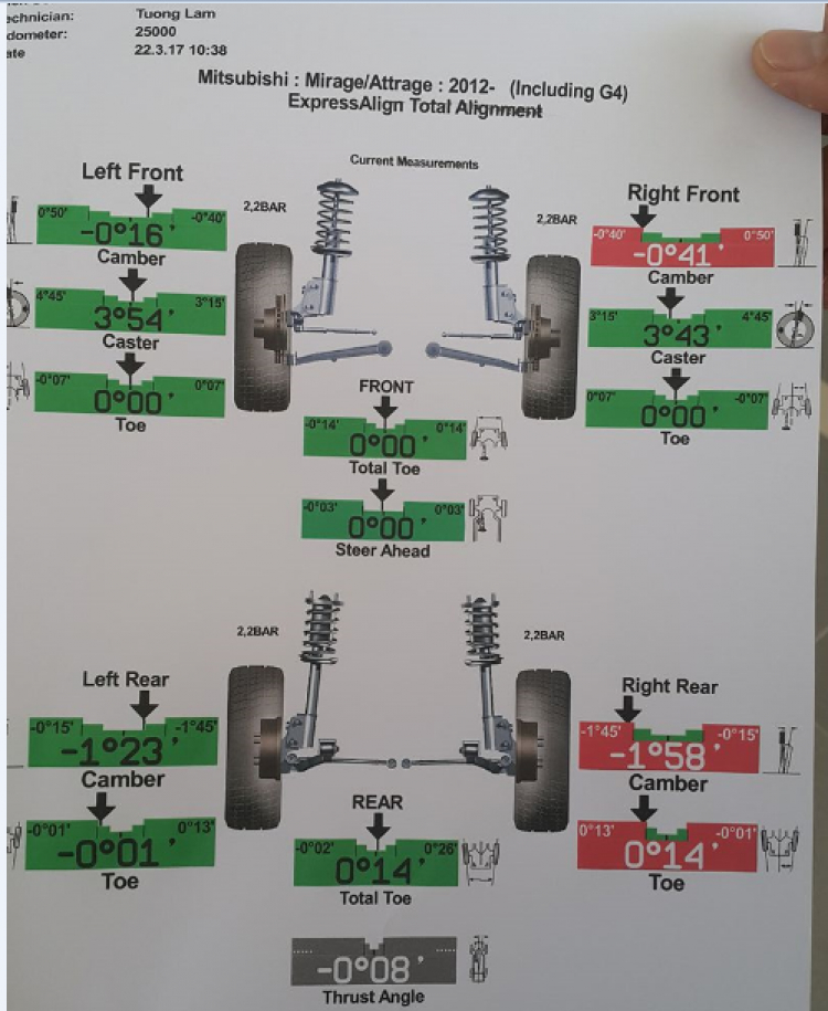

Hôm qua em đi bảo dưỡng (xe em 2 năm, ODO 25000 km) và chỉnh thước lái. Lúc cân chỉnh/đảo bánh thì 2 bánh bên phải bị như hình. Thợ bảo bánh sau góc camber là góc chết, muốn chỉnh phải tháo bệ đỡ, hạ dàn gầm xuống, kiểm tra có bị xoắn không... như vậy phát sinh tiền và có thể đụng tới ABS khi gắn lại.
Nhờ các cao thủ OS cho em thọ giáo là giờ nên làm thế nào? và thường hãng có bảo hành cái này không các bác? Nếu có làm thì nên vào hãng hay ra các chỗ chuyên lốp xe
Góc camber bị lệch
