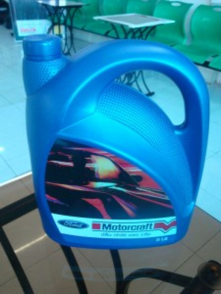

Và sẽ tốt hơn rất nhiều nếu trong Hãng vẫn còn sd dầu Motocraf có thông số như lày (không biết hiện giờ còn sd không?)
Cấp độ nhớt: 15W-40
Tiêu chuẩn chất lượng: API SJ/CH4, ISO 9001, ISO 14001 & OHSAS 18001
Dung tích: 5L
Xuất xứ: Castrol BP Petco Việt Nam và được công nhận và phân phối bởi Ford Motor Corporation Việt Nam
Cấp độ nhớt: 15W-40
Dung tích: 5L
So sánh ta thấy, chất lượng API SJ còn kém xa so với SN, điều này chứng tỏ khi vận hành ở điều kiện khắc nghiệt, độ nhớt 40 của Motocraf sẽ đễ bị biến đổi hơn so với 2 loại nhớt Mobil 1 hay TOtal, ví dụ như khi đó độ nhớt 40 của Motocraf sẽ giảm hẳn còn 20 chẳng hạn, trong khi đó độ nhớt 30 của 2 loại kia có thể vẫn ổn định 30...
