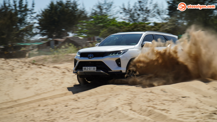

hệ dẫn động 4wd
* Ảnh minh họa: hệ dẫn động 4WD

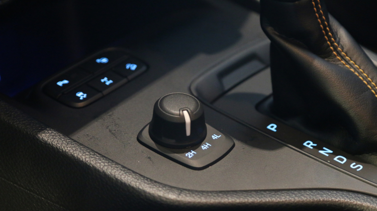

Trên những dòng xe trang bị hệ dẫn động 4 bánh bán thời gian 4WD, người lái có thể chủ động chuyển trạng thái hoạt động của xe từ 1 cầu sang 2 cầu và ngược lại. Tất cả được thực hiện thông qua một hộp chuyển đổi, hay còn gọi là hộp số phụ với 3 chế độ gài cầu gồm chế độ một cầu nhanh 2H, chế độ hai cầu nhanh 4H và chế độ hai cầu chậm 4L.
Trước đây, người lái thường phải dừng xe và về mo (số N) để chuyển cầu. Tuy nhiên, những dòng xe 4WD ngày nay trang bị tính năng gài cầu điện tử, giúp người dùng có thể chuyển từ 2H sang 4H và ngược lại trong lúc đang di chuyển. Trên các xe 4WD này, chỉ duy nhất trường hợp chuyển giữa một cầu nhanh 2H hoặc hai cầu nhanh 4H qua hai cầu chậm 4L, người lái mới cần phải dừng xe và chuyển số về N (với xe số tự động) hoặc đạp côn (với xe số sàn)
chọn chế độ gài cầu trên xe hai cầu 4WD
* Ảnh minh họa: chọn chế độ gài cầu trên xe hai cầu 4WD
Hệ dẫn động 4WD được tạo ra để có thể di chuyển trong nhiều điều kiện mặt đường khác nhau. Từ những cung đường bằng phẳng, đường nhựa, đường mòn cho đến chinh phục những cung đường trơn trượt, đường bùn sình lầy lội, kể cả các mục đích đặc biệt như di chuyển trên cát, off-road, vượt địa hình dốc đá…

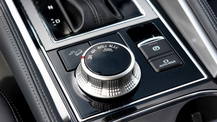

Nút xoay gài cầu điện tử của hệ thống Super Select 4WD-II từ hãng xe Mitsubishi
Gần đây, Mitsubishi trang bị hệ dẫn động Super Select 4WD-II có chế độ 4H sử dụng vi sai trung tâm mở, có thể hoạt động trên mặt đường nhựa. Tuy nhiên, đây là số ít hệ dẫn động 4WD tiên tiến có thể sử dụng như hệ dẫn động AWD.

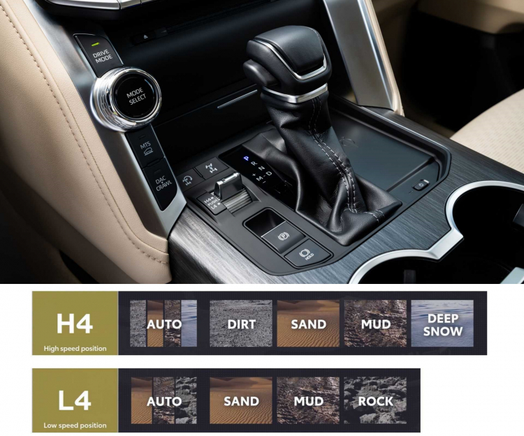

Hệ thống Full-time 4WD trên Toyota Land Cruiser 300 vừa ra mắt trong năm 2021
Khách hàng trên toàn cầu đang có sự chuyển dịch mạnh từ những dòng sedan, xe compact sang những dòng xe gầm cao, SUV. Tuy nhiên không vì vậy mà khách hàng sẵn sàng lựa chọn các dòng xe 4WD. Cùng với đó là hệ dẫn động bốn bánh toàn thời gian AWD ngày càng hoàn thiện, và dần thay thế hệ dẫn động 4WD.
Ngoài ra, chính sự cầu kỳ khi gài cầu và không thể sử dụng trên đường nhựa khiến khách hàng không còn ưa chuộng hệ thống 4WD.
