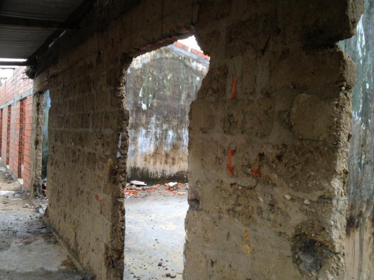

Những bức tường xây bằng gạch block cũ đã hơn 40 năm , lại chịu thêm mấy năm mưa nắng vì không có mái nên đã mục cả , hồi xưa có lẽ người ta không có xi măng nên chỉ xây vữa trộn bằng vôi hay sao mà chỉ cần dùng tay đã gỡ ra từng viên gạch :confused:

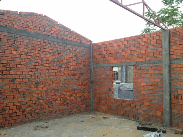

Còn đây là tường gạch và khung bê tông dầm,cột của 4 phòng xây mới, các bác để ý là dầm lintel chạy suốt tất cả các bức tường chứ không chỉ gác 1 đoạn ngắn qua đầu ô cửa nhé . Dù tiết kiệm nhưng OS chúng ta sẽ không chấp nhận những ngôi trường có chất lượng tồi các bác nhỉ

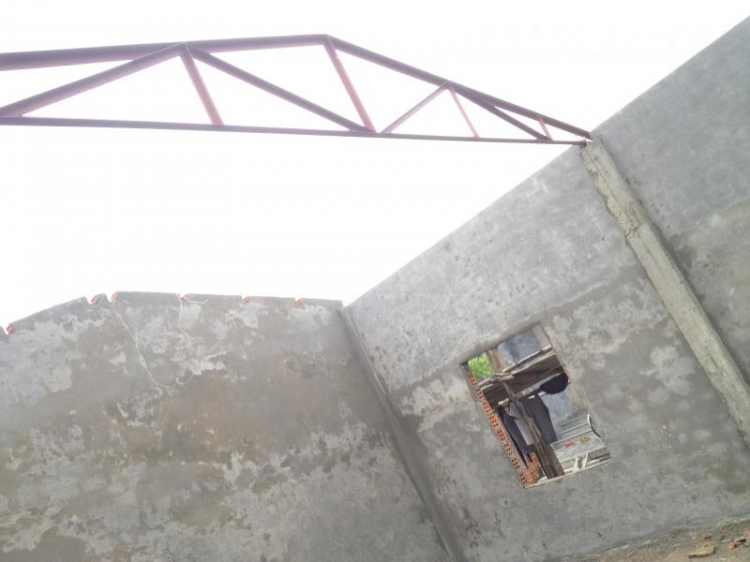

Một số phòng cũng đã tô trát xong và bắt đầu lắp dựng khung kèo mái :

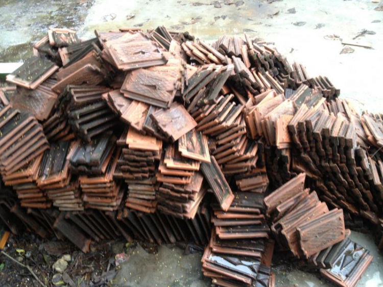

Toàn bộ ngói lợp của 2 phòng còn sót lại đã cũ nát không thể tận dụng gì , nhưng rất may mắn là chương trình của chúng ta đã nhận được thêm sự tài trợ toàn bộ tole lợp mái của nhà máy Tole Đông Á Do anh Nguyễn Thanh Trung - một trong những sáng lập viên của Qũy Giáo Dục Huế Hiếu Học điều hành, Gía thị trường của số tole lợp này ước tính khoảng 60 triệu đồng
