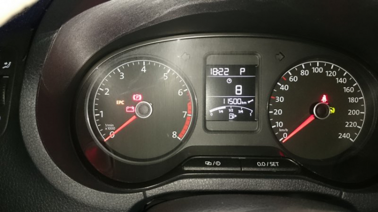

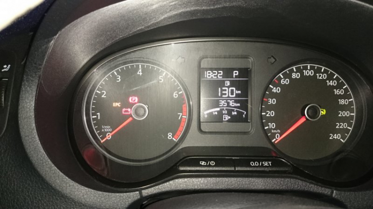

Hi các bác,
Cho e hỏi cái, còn Polo sedan của e khi cam chia khoa vào mo thì trên taplo hiện ra nhu hình:
(trên có hình dong ho, may ngày truoc là so 10, hnay là so 8; duoi có hình co le); khoảng vài giay sau thì het:
Mong các bác tu van giúp nhu vay nghĩa là sao với ah :)
Tks & happy new year

của bác nó hiện cái hình Cle lên là sắp đến hạn bảo dưỡng đó bác. Em đoán là còn 8 ngày nữa.
Theo lịch bảo dưỡng của em là :
Lần 1 : 7500 Km (hoặc 6 tháng)
Lần 2 : 15 000 Km hoặc 12 tháng sau lần 1
Chúc bác bảo dưỡng xe tốt :)
