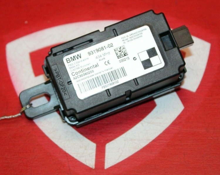

Nếu thử như phần trên mà không được ... Ngay cả đem đến chính hãng
Không lẽ là phần nhận (recepteur) của xe có vấn đề ?
Nếu đã thử 2 chìa ? vẩn còn bị thì khả năng phần nhận, nếu như thay quá đắt thì
trừ chi chơi đồ bấm riêng và độc lập thì rẽ hơn (xe cũng trên 10 năm rồi)

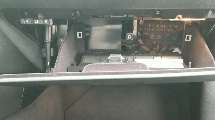

Cũng có thể hư món bên dưới!

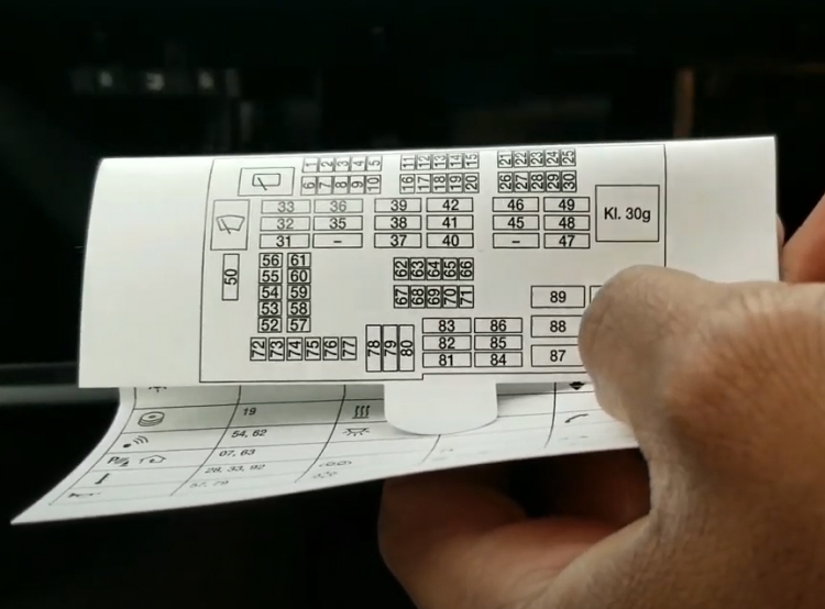

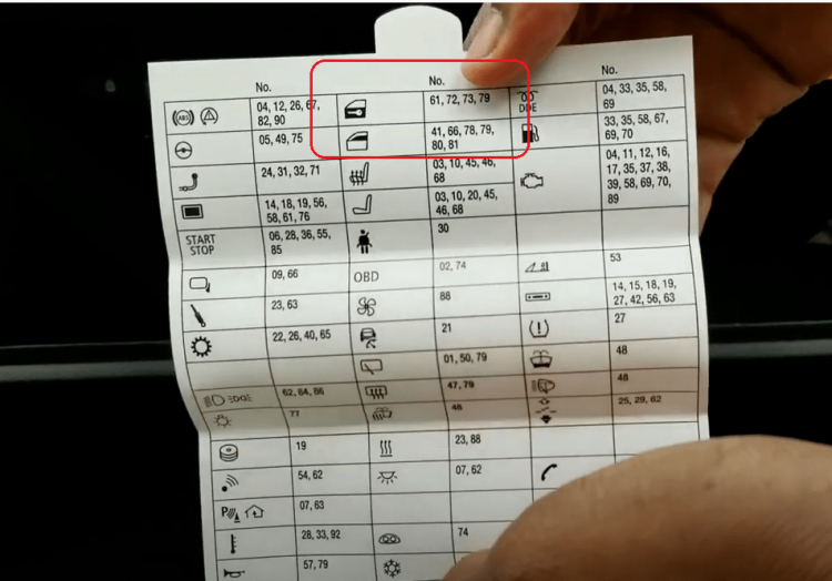

Bác mò các bước sau thử nhé!
Với các số trong khoanh đỏ và tìm theo sơ đồ, rồi rút ra dòm xem cái nào đứt không!
Chúc bác may mắn!
