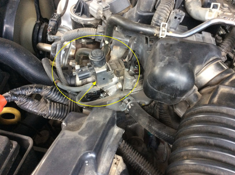

Xe em nổ máy đứng một chỗ cũng bị vậy,bị ù nhẹ, sau khi ra một gara, thợ phán thay cả một đống đồ liên quan, nào bi, dây đai, cao su chân máy, cao su dầu,...đưa ra cái list hết 10 củ. em hoa mắt. Đi ra chỗ khác quen, tìm một hồi phát hiện ra cái công tắc rơle nối đường ống khí đến cục cao su chân máy (phía trước) bị chết. Giá khoảng 18 đô trên ebay (mã phụ tùng là . Em biết bệnh rồi nên để vậy đã, rút cái nguồn ra là hết nên để vậy chạy, khi nào có điều kiện thì thay luôn. Cái em bôi vàng
