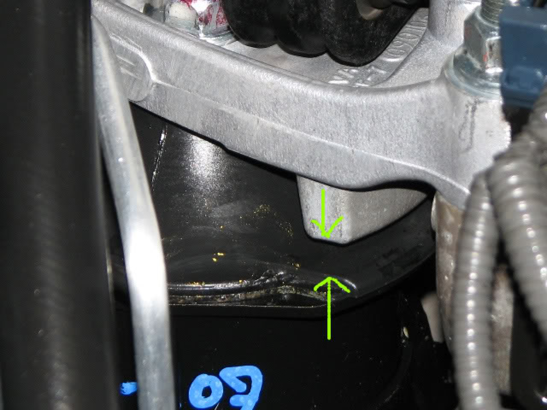

Ktra hết toàn bộ đi bác.Cái nào dể ktra trước.Em nghĩ 90% xe bác chân máy cục dầu bên phải bị hư hỏng rồi vì chạy tốc độ thấp cũng ù.
Bác để ý hình dưới cái khe hở mủi tên chỉ.Xe bác xẹp rồi rung động của động cơ nó truyền qua khung xe làm rung động các tấm tôn gây ù.Civic cái này bị như ăn gỏi.Bác thử ktra xem

Cảm ơn cụ. Cái cao su dầu chân máy của em nó cũng tới ngày rồi. Đợt bảo dưỡng trước Honda Biên Hòa đã kêu em chú ý đợt sau bảo dưỡng để thay. Mấy bữa nay đi làm em không có thời gian, để thứ 7 này e ghé xem sao. Vỏ xe em còn mới nên chắc không phải do vỏ.
