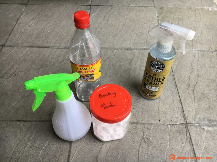

Các hóa chất tẩy rửa chuyên dụng thường rất đắt tiền nên chúng ta có thể sử dụng các nguyên liệu khác như dấm trắng, bột baking soda, nước rửa chén. Pha chúng với tỉ lệ mỗi thứ 2 muỗng chung với nước ấm là chúng ta có được 1 bình nước rửa rất hiệu quả.
Hướng dẫn chăm sóc ghế da xe hơi tại nhà
Pha dấm trắng, bột baking soda vào nước cùng một chút xà phòng rửa chén để đạt được hiệu quả tẩy sạch cao nhất

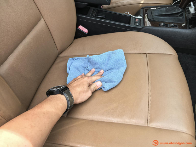

Dùng khăn micro fiber để lau, vì khăn này có cấu tạo sợi lông dài, mềm mại không gây trầy xước mặt da

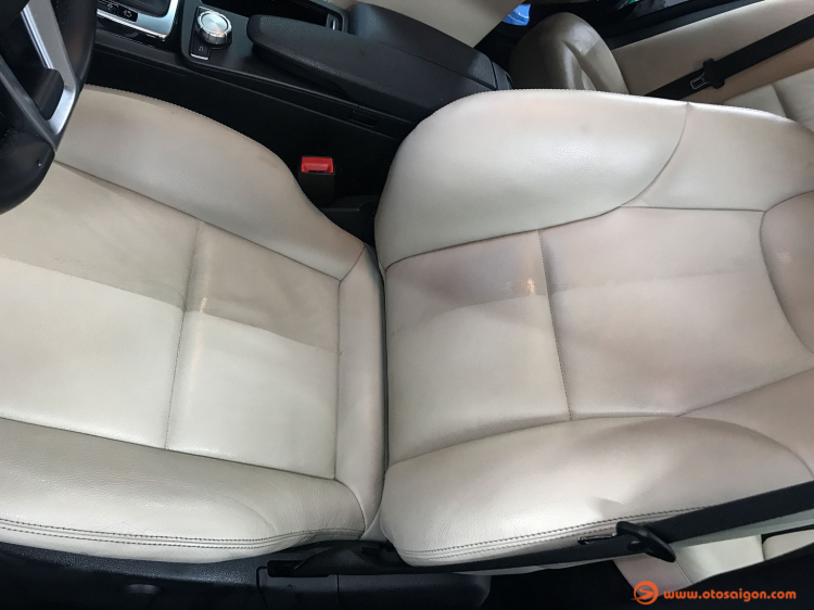

Đối với các bề mặt bị bẩn nhiều, cần thêm sự trợ giúp của bàn chải (loại lông càng mềm càng tốt)
Dùng bàn chải lông mềm để vệ sinh kỹ hơn đối với những ghế quá bẩn, sau đó dùng 1 khăn sạch khác nhúng nước ấm vắt ráo lau lại là xong

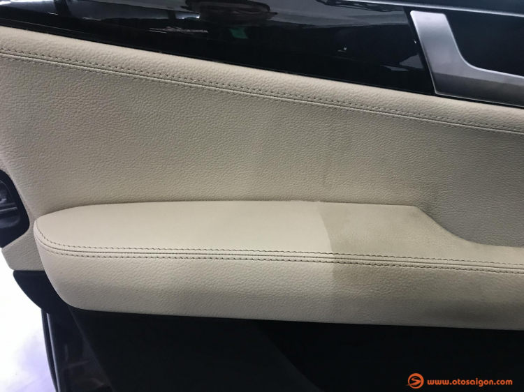

Sau khi vệ sinh, bôi kem dưỡng ẩm lên ghế
Lau đều kem lên bề mặt ghế, làm lại nếu chưa cảm thấy hài lòng

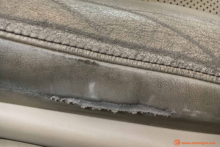

Chở vật nặng thường xuyên gây nên hiện tượng rách lớp da phía dưới
