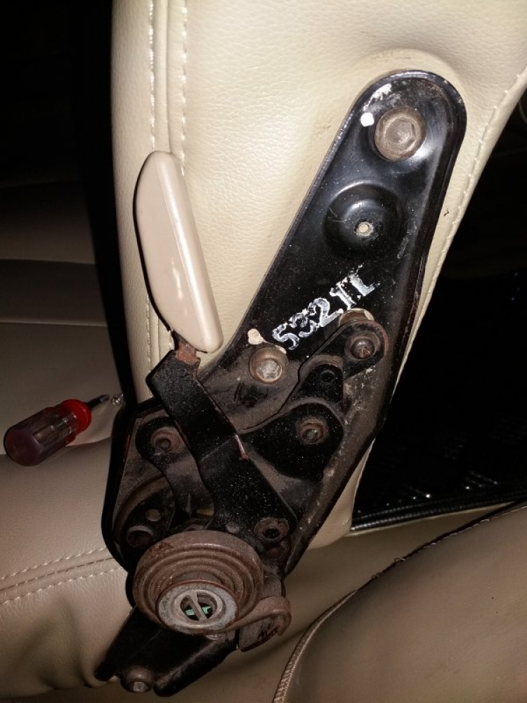

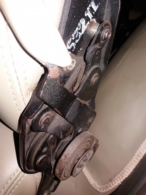

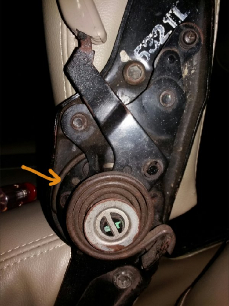

Xe e nó bị rơ cái này nè các bác mà gara kêu phải thay nguyên cụm. Giờ nó bị rơ cái vòg bánh răng. E tính chêm long đền xẻ vào xem sao mà lu bu quá k làm được. Giờ chạy đường gồ ghề tí thôi là cái lưng ghế nó cạch cạch két két. Bác nào bị rồi cho e giải pháp với:(
p/s: e bị cái ổ bên phải, hàng ghế giữ nhug do xe nằm trong kẹt nên chụp đỡ bên trái minh họa
Nhân đây cũg cám ơn anh @vietnhat đã tài trợ e cái miếg nhựa của cần gạt!View attachment 622702 View attachment 622703 View attachment 622705
ý a là cái nhông bị khuyết răng nên ngậm ko sát hay sao? nếu phải thì rã rời ra tiện nhông khác liệu có đc ko?
Bác xem giúp em có con số 532 phía sau nó là 11 hay j vậy? Cam ơn bác.
