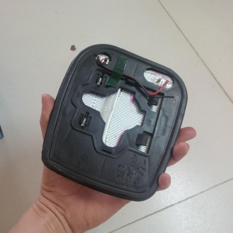

Bác cứ đẩy mặt gương lên trên cho phía dưới nó hở ra, bác sẽ thấy cái ngàm. lấy vít dẹt, mỏng, dài khoảng 20cm hoạc mũi dao Thái Lan nạy ra là nó bung (nhớ vịn cái mặt kính)!!Bác có kinh nghiệm mở rồi chỉ em với, em không biết làm sao để lấy gương ra khỏi cùi, chả thấy ốc ác chổ nào hết, cạy sợ bể ngàm do hổng biết cạy ntn. (tính kiểm tra cái moter sao không hoạt động)
Moteur k hoạt động thì bác xem lại nhé:
1. Bấm nghe e e nhưng mặt kính k chuyển động: mòn nhông hoặc bị lủng đáy đỡ của moteur
2. Bấm nhưng im ru bà rù:
+ Ktra cầu chì
+ Đường dây điện chính của gương bị vấn đề, nhìn vào thân vỏ của dây, nếu có nhiều vệt trắng trắng kiểu như rắn Trung thì dây đã bị mục, thay dây mới, k thì ktra điện vào (có thể trích nguồn kích vào xem sao)
+ Moteur bị hư, ra ADV mua thay. Nếu Q12 thì ra bác Bằng (e k biết địa chỉ)
Kinh nghiệm e chỉ nhiêu đó, share cùng bác
Mặt sau của tấm kính hậu nó có 2 cái ngàm và 2 cái kẹp như vầy để giữ cái mặt kính thôi nè Bác. Dùng tay ấn nhẹ 1 phía của mặt kính vô thì cũng có thể nhìn thấy đc cái ngàm, rồi kéo gỡ nó ra thôi. Đạo chích nó lấy trong vòng 1 giây
Mặt sau của tấm kính hậu nó có 2 cái ngàm và 2 cái kẹp như vầy để giữ cái mặt kính thôi nè Bác. Dùng tay ấn nhẹ 1 phía của mặt kính vô thì cũng có thể nhìn thấy đc cái ngàm, rồi kéo gỡ nó ra thôi. Đạo chích nó lấy trong vòng 1 giây.
