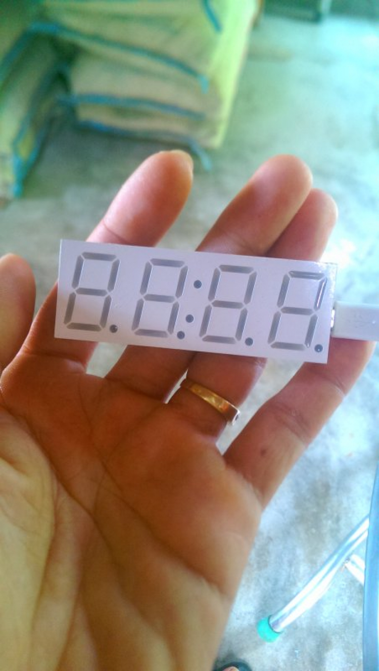

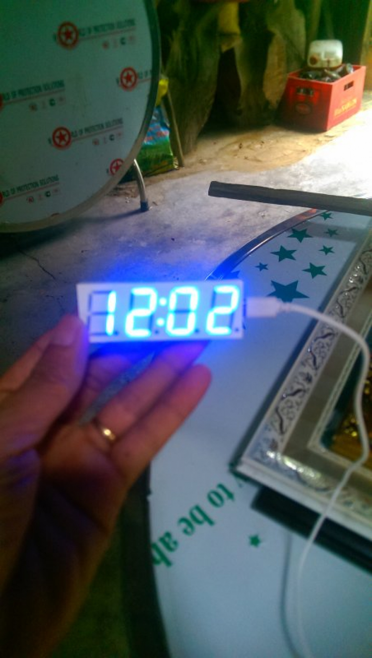

Sau bao ngày nghiên cứu thì hôm nay quyết dùng quả đồng hồ này. Điện 5v, có pin nuôi mạch và led xanh dương ban đêm nhìn quá rõ
