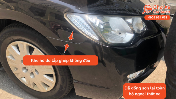

  • Xe đã sơn lại tổng thể xe vì xe đã trên 10 năm nước sơn đã phai màu theo thời gian
  • Cảng trước/sau, hông, vè, cửa trước sau có dấu hiệu tháo đồng sơn do va chạm. (Chưa ảnh hưởng khung sườn)
  • Ốc cửa, ốc capo, cốp xe đã có dấu vặn mở đồng sơn

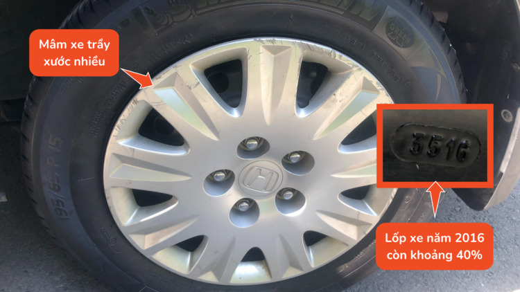

  • Mâm xe trầy xước nhiều, vỏ xe đã thay vào năm 2016, tình trạng hiện tại còn 60%

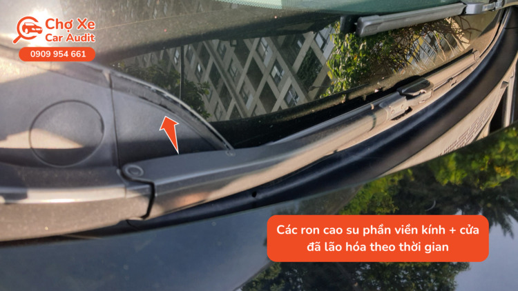

  • Gioăng đệm cao su kính lái, cửa xe đã lão hóa theo thời gian

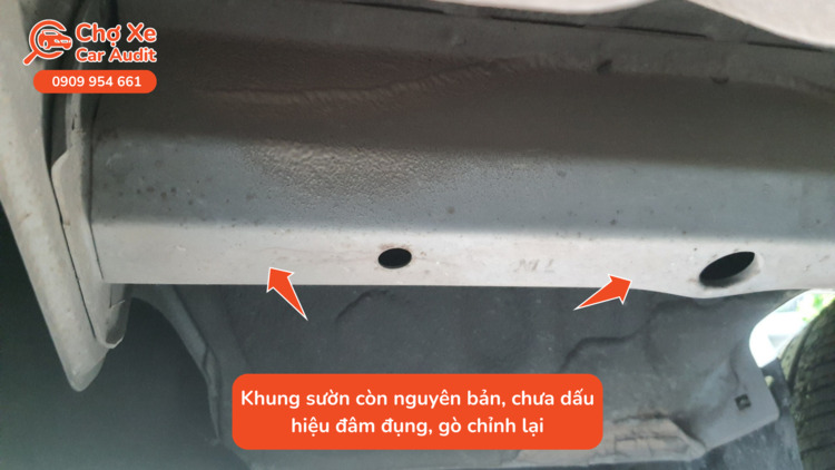

  • Khung gầm chưa có dấu hiệu gò chỉnh, sửa chữa do đâm đụng
