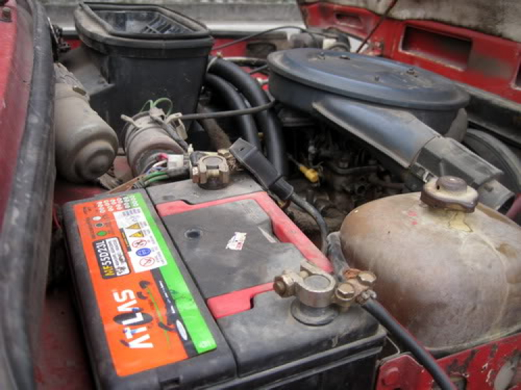

Tranh thủ xem máy móc thế nào, mọi thứ có vẻ rất tuyệt, nhưng thật không đơn giản như thế bởi sau đó là một phen toát mồ hôi vì leo lên xe không thể đề nổ máy được.
Niva của tôi đây
Lada Niva - Russian Range Rover (Phần 2)
Và khó khăn đầu tiên xuất hiện, sau khi chụp vài pô ảnh với thung lũng bên dưới, leo lên xe, cắm chìa khóa và đề nổ, máy nổ một chập rồi bỗng im bặt, các loại đèn đóm đều không sáng. Thử đi thử lại không được.
Rút alô gọi cho chú Thành, chú nói, có lẽ do ổ khóa trục trặc (hôm 26 Tết thì tôi có thay mâm đề dưới ổ khóa), cháu tháo phần ốp nhựa dưới vô lăng rồi dò tìm chân đề, gắn mát và chập dây vào, khi nào đề được thì đi và ngắt ra, cứ như thế nhé, về rồi chú kiểm tra cho.
Hị hị, tôi xăm xở định tháo nhưng rồi nghĩ bình thường xe này không bật máy thì vẫn bật đèn tam giác được, như vậy chắc là bình điện tiêu hoặc có vấn đề ở đó rồi, cùng lắm là đẩy nổ, ngặt một nỗi lại đang đỗ trên dốc nên chẳng biết thả dốc, cài số lùi có nổ được không?
Thôi, trước mắt kiểm tra bạn ắc quy đã.
Thật may mắn, sau khi tôi tháo chấu ắc qua, dùng tuốc nơ vít cạo sạch rồi bắt trở lại, mọi thứ lại ngon lành. Lên đến bãi đá giữa dốc, tôi dừng lại và soạn đồ nấu ăn bởi đã đến giờ oánh chén.

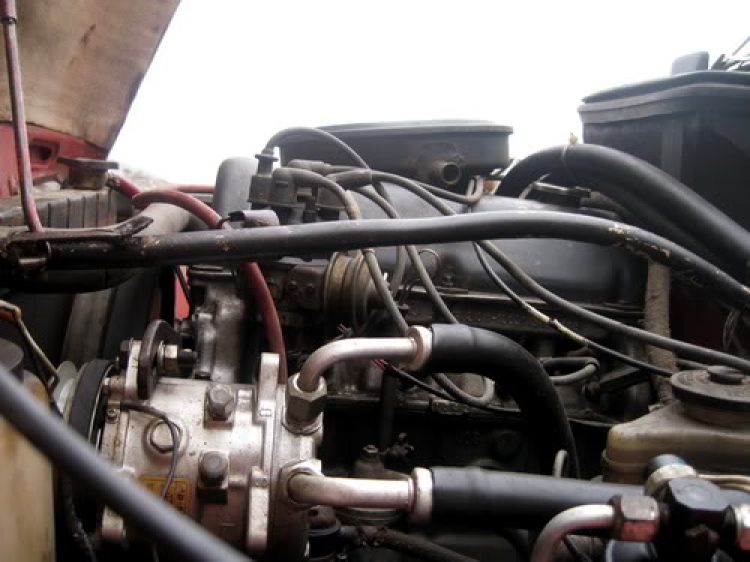

Khoang máy của bác sạch sẽ và nguyên bản quá, em chưa từng thấy xe nào còn cả hộp lọc gió máy sưởi nguyên bản như thế này.
Bác nên lắp thêm cái ống hơi dẫn từ dưới hộp các te lên trên lọc gió, ống này của bác đã bị mất. Cái ống này nằm trong hệ thống thông hơi hộp các te - Crank case breathing system. Thiếu ống này thì cũng không ảnh hưởng gì đến hiệu năng động cơ nhưng có 2 vấn đề:
- Có 1 lỗ thông từ hộp các te ra bên ngoài ở vị trí rất thấp so với mặt đường, nếu xe chết máy khi ngập nước ở vị trí cao hơn lỗ này thì nước sẽ chui vào hộp các te. Em đoán là chắc chắn xe sẽ nằm lại.
- Có 1 lỗ thông trên lọc gió mà không qua màng lọc. Hiện giờ xe bác đang hút gió (và bụi nữa) qua cả cái lỗ này, tác hại về lâu dài là rất lớn. Bác có thể lắp lại ống hoặc bít cái lỗ trên lọc gió này lại cũng được.
