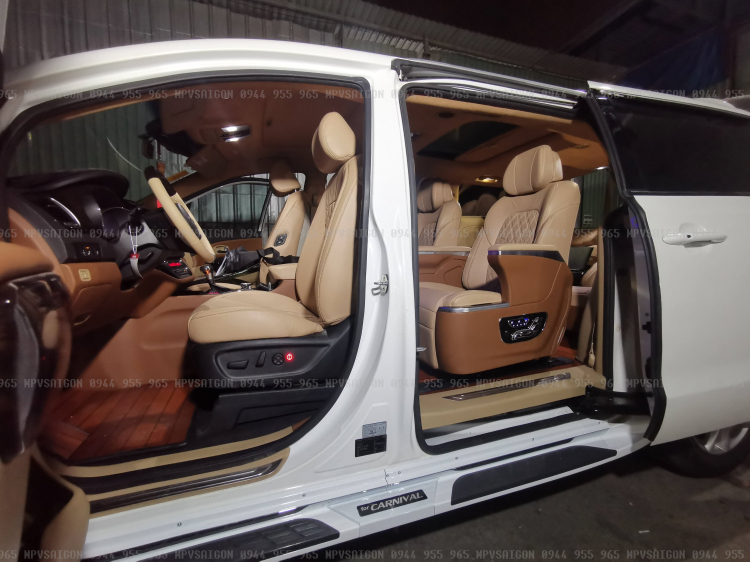

Sàm gỗ tự nhiên Teak cho Carnival 8 chỗ
Gỗ cao cấp không cong vênh, mối mọt
Thi công chỉ trong vòng 4 tiếng là xong
Độ sàn gỗ Kia Carnival 8 chỗ
