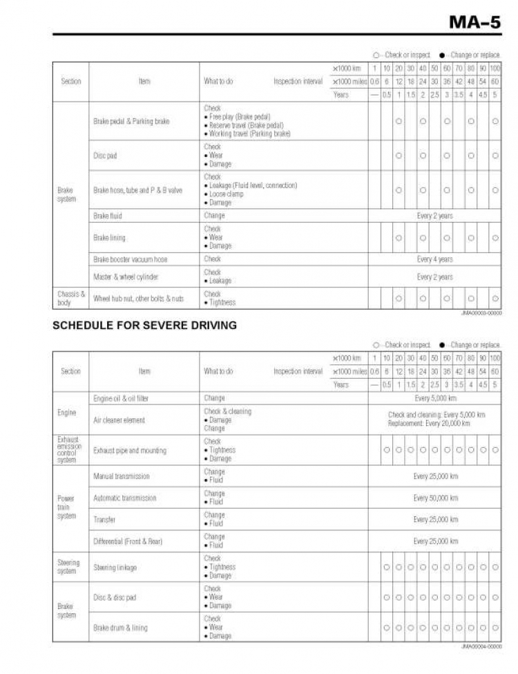

Dear Các Bác,
Tiện đây E gwir bảng lịch bảo dưỡng định kỳ của xe Terios 1.3 lít - J102 (Cũng giống như loại khác thôi)
Lich định kỳ bảo dưỡng & thay thế phụ tùng cho Terios
Kính các bác! Chúc Vợ 2 các bác luôn duy trì được sắc đẹp, máy luôn mát và khoe hỏi khoẻ!

Cảm ơn bác phongthanhAuto nhé, bận quá bây giờ mới thấy bài của bác.
